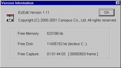

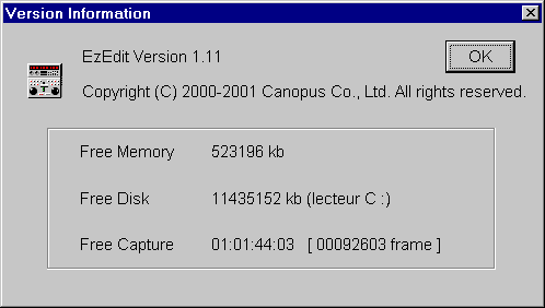

    Pour l'EZDV, j'ai une version en français... qui marche
    ps: c'est au mot lecteur en dessous que l'on comprend qu'il s'agit d'une version french
