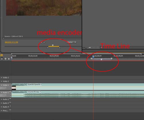

    tu peux aussi essayer cette méthode qui permet de n'exporter qu'un ensemble pour visualiser le résultat ...
