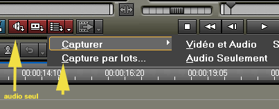

    En plus de la fonction Voice-Over (par la carte son), il y a bien , comme dit Pascal, la possibilité de capturer en WAV un rush DV par la fonction 'capture audio seule' :
    - soit en installant le bouton 'Audio seul' depuis le menu : Reglages/Personnalisation/Boutons/Player/Capture audio
    - soit en utilisant celui installé par défaut : Capturer Audio seulement
    voir photo
    Marc

    Oui mais ... Il faut passer par la carte son : Est ce qu' on ne perd pas de la qualité ?
    Avec Storm audio c' est la capture direct du son de la bande par la prise DV ! N' est ce pas interressant ?
    C' est un oubli de Canopus ! Esperons qu' ils finiront par l' implementer dans Edius .
