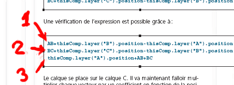

    (extrait de la p.60)
    aurai-je dû expliquer qu'il fallait savoir lire et compter jusqu'à trois?:D
    L'expresion est bien sur trois lignes:

    AB=thisComp.layer("B").position-thisComp.layer("A").position
    BC=thisComp.layer("C").position-thisComp.layer("B").position
    thisComp.layer("A").position+AB+BC
    (pour éviter les fautes de frappe fait copier-coller)
