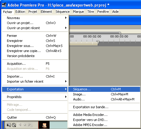

    Salut à tous,
    alors voilà, j'ai fais un ptit montage de photos, et j'aimerai l'exporter en gif, mais je sais pas comment on l'enregistre sur premiere pro 7, si quelqu'un a une réponse:D
    Merci.

    C'est trés simple, mais avant tout, il fo que tes photos soit régulièrement disposé (1 toutes les secondes ou 2sec, etc...),
    ensuite tu vas dans exporter sequence

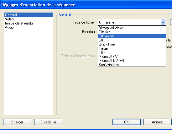

  3. sebyrollins
    2 350
    941
    +3 / 12 / -0
    Tu appuis sur réglage pour ouvrir la boite de dialogue, et la tu choisis un export en "GIF animé"

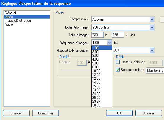

  4. sebyrollins
    2 350
    941
    +3 / 12 / -0
    Ensuite tu regle tes parametres de taille d'image de sortie, etc...
    et tu choisis bien de n'exporter qu'une image sec ou 2 ou 3 en fonction de tes besoins. Si tu laisse en 25im sec, ca va te faire un fichier super lourd. Cela dit, un soft comme ADOBE IMAGE READY (module avec photoshop) est tout aussi efficace, d'autant plus que tu peux par la suite recadré, fluidifié et retravailler ton GIF animé.
