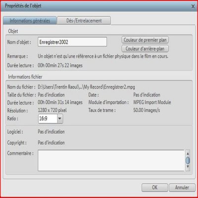

  3. N3bU
    Voilà, ci-joints les paramètres. J'ai remarqué un détail, le framerate est à 50 fps, j'ai revérifié dans les paramètres à l'acquisition, et là ils sont bien à 25 (dans les paramètres de base)...
    Une idée?
  4. Gérard_M
    Gérard_M Modérateur
    6 820
    5 138
    +0 / 2 / -0
    Donc VDL considère que le clip est tourné à 50 images par seconde.
    Si tu change les paramètres du film en lui indiquant 50 i/s , le résultat te semble-t-il correct ?
