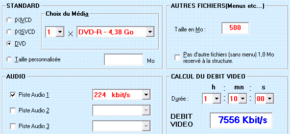

    Tu peux utiliser TMPGEnc ou CCE ou Mainconcept , il faut
    faire un calcul de bitrate .

  6. bcauchy
    374
    25 986
    +767 / 2 641 / -55
    Ou il est ??
    ;) Bonjour DVconversion
    Il est "chouette" ton petit calculateur,il vient d'ou ?
    A propos pour le son en 384 Kb/s c'est mieux et la différence s'entends vraiment.
