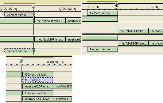

    voilà, j'ai mis mon élément virtuel au-dessus du titre. La vidéo vient en-dessous ? (comme ils disent dans le tuto, c'est juste? voir photo).
    pour la transparence, ça joue pas. quand je clique sur le bouton droit, dans les options avancées, je trouve : rapport L/H en pixels , ou, métrage. Il n'y a pas transparence. (et c'est sur le titre qu'on met la transparence ?)

  7. luc_iman
    2 238
    Il me semble que tu as des problemes de lecture !!!!!
    Ailleurs, plus loin sur la time line ne signifie pas au meme endroit !!!
    tu dois avoir, au debut du projet (temps 00:00:00:00) :
    Piste transition : balayage
    Piste1B : ton titre
    Plus loin (temps exemple : 00:00:11:00)
    Piste2 : Element virtuel
    Piste1A : Une sequence video
    Options videos+transparence (desole, je me trompe)
    J'ai fais un test avec la transparence "filtre"

  9. NoëlNONO
    1 700
    3 460
    +0 / 0 / -1
    Bon
    Premier point.
    tu as plaçé untitre en piste 2 et la vidéo en dessous en 1 A.
    Ton titre est transparent ou non, autrement dit ton titreapparait il sur ta vidéo.
    Si oui tu exportes cette sequence en AVI( régle correctement la zone de travail la dessue et n'oublie pas de le dire au moment de l'export AVI.C'est la solution la plus sûre si l'on ne veux pas modifier sinon il faut faire un eme AVI.
    Tu réimporte to AVI comme je te l'avais dit tu effaces le titre de la piste 2 tu descends la vidéo en 1B, tu mets ton AVI en 1 A au dessus.
    A ce moment tu as donc en 1 A la vidéo et le titre, en 1B la même vidéo sans le titre et tu appliques la transition.
    La transition joue sur les 2 vidéos, mais tu ne t'aperçois que de la transition sur le titre puisque c'est lui qui différencie les 2 vidéos.
    Evidemment si j'avais P.6 de monté, mais je ne me rappelle plus la procédure !!
    Noël:) :approb:

  11. NoëlNONO
    1 700
    3 460
    +0 / 0 / -1
    Tu vois qu'il ont bien fait de ne pas me garder la haut:lol: :lol: :lol:
    Bonsoir Jess
    Quand tu crée un élément virtuel toute modification de la source qui à permit de le créer modifie cet élément virtuel.
    Si donc tu effaces le titre tu auras toujours apparament ton élément virtuel mais le titre ne sera plus dedans.
    C'est pour cette raison que je te faisait copier la petite sequence( que tu as exporté en AVI)en dehors de ton montage ( avec l'astuce d'utiliser conjointement l'outil pour faire les virtuel et la touche Alt, qui permet de copier tout une séquence exactement telle qu'elle est)
    Donc comme ta séquence est copiée ailleurs elle ne dépend plus de la source et alors tu crée ton élément virtuel avec cette copie.
    Tu peux donc à présent effacer ton original ou une partie puisque ton virtuel ne s'y ratache plus.
    Les imagettes que j'ai mis te montre le virtuel crée à partir de la copie.
    Entraine toi sur une petite séquence " bidon" avec un projet " bidon"ou ton projet à conditions toutefois de ne pas avoir l'"enregistrement automatique" et de répondre "non" à l'enregistrement lors de la fermeture si tu as "bidouillé" sur ton projet.
    Noël:) :approb:
