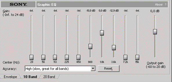

    Salut,
    J'aimerais mettre un effet sur une des pistes audio, pour faire comme si le son venait de l'écouteur d'un téléphone. En clair, ce que la personne A entend dans son téléphone lorsque B lui parle.
    Une idée ?
    D'avance merci !
  2. Gilles
    Gilles Guest
    Salut,
    Applique une égalisation de ce genre :
  3. bassline
    81
    Ca marche super !

    Il faut mettre aussi un peu de distortion. Il y a un effet audio de ce nom.
