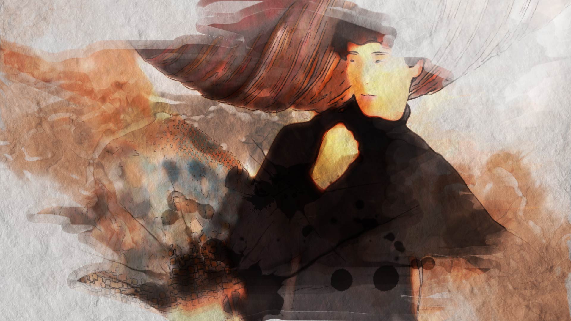

    Bonjour à tous,
    je souhaite donner un rendu style peinture/aquarelle à une vidéo, ou une photo si je n'y arrive pas avec After. Savez-vous avec quels effet je peux jouer pour obtenir le rendu de l'image que j'ai mis en pièce jointe ? J'ai tenté "animer peinture" mais sans grand résultat. Peut-être connaissez-vous un super plug-in ? Ou si ce n'est pas sur After, peut-être savez-vous sur Photoshop ? Sinon je vais devoir le faire à la mano sous Photoshop mais ça risque d'être looooong...
    Un grand merci d'avance !

    Oui c est possible à condition que ta vidéo soit adaptée à cet effet
    Il faut que ton personnage soit traité indépendamment du fond, soit par détourage soit par fond vert.
    Ce qui va ramener le côté aquarelle c est la texture papier qu il va falloir utiliser pour texturer ton image
    ensuite il faut traiter les contours sous forme de traits, traiter les couleurs, lumières, ombres sous formes d applats trichromes, ensuite texturer ton perso avec de effets de texture personnalisées, faire de même pour le fond, puis compositer le tout sur un papier aquarelle
    Le plugin qui fait tout, n est pas encore sorti, il va falloir procéder par différentes couches

    Merci beaucoup à tous pour vos réponses !
    Je vais tester avec Premiere et sinon procéder couches par couches comme conseillé avec photoshop. Et non je ne connais pas Da Vinci ... Faudrait que je m'y mette.
    J'ai vu le plug in watercolor sur envato qui a pas l'air mal :
    Encore merci !

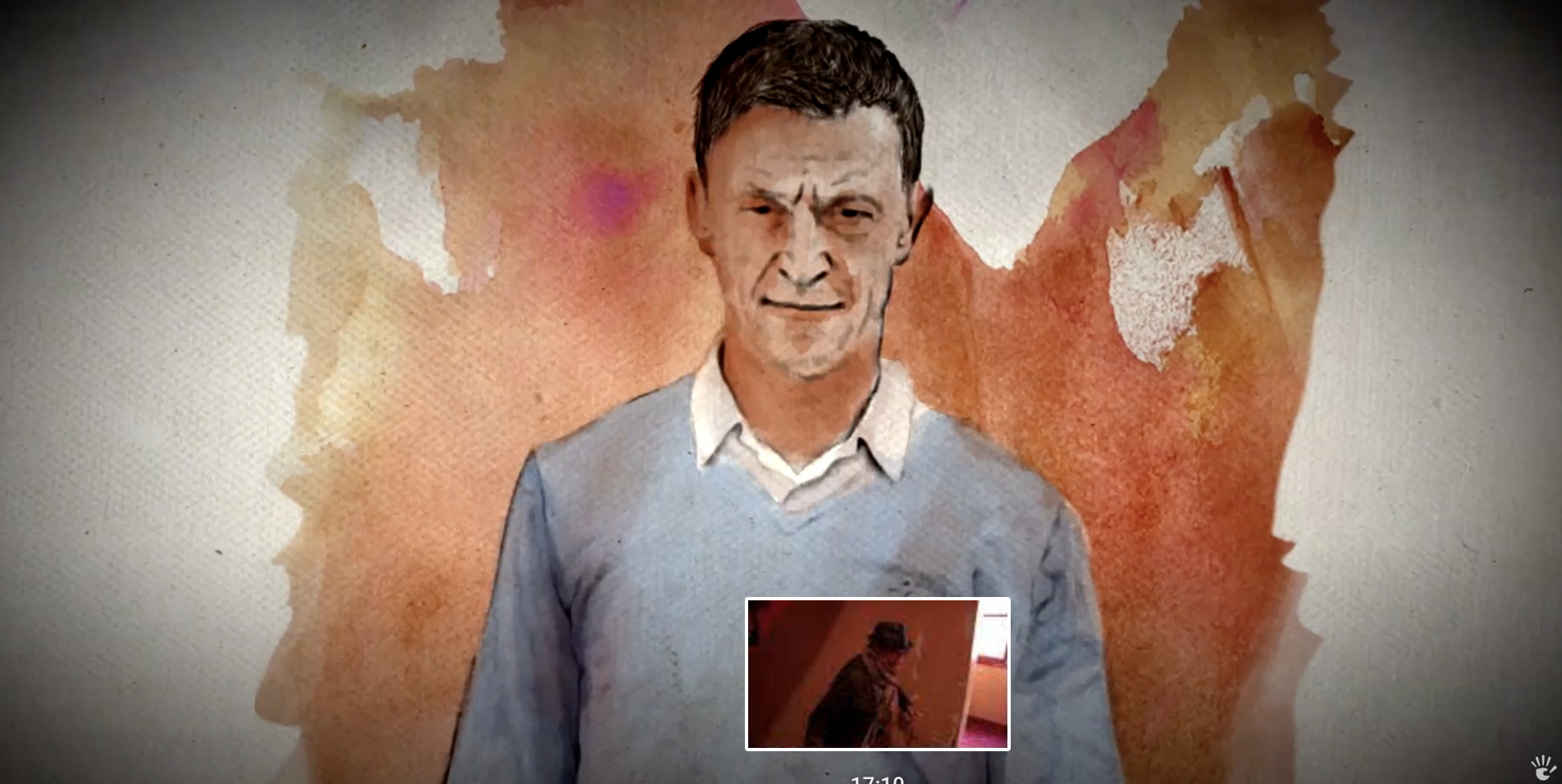

    Sur AE tu as une suite de plugin développée par RedGiant, qui s appelle ToonIt
    J ai fait un essai rapide en rajoutant quelques textures, c est pas loin de ce que tu peux faire avec photoshop, à la difference que c est animé
