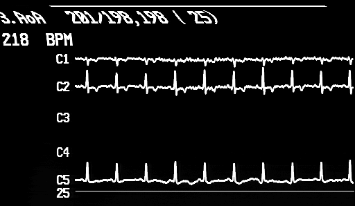

    Bonjour à tous !
    Nous travaillons sur un court-métrage où nous cherchons à recréer la fenêtre d'un électrocardiogramme et de son "bip vert" (point lumineux suivant la courbe et laissant une traînée sur son passage).
    Je suppose qu'il doit bien exister un plug-in d'effets de particule qui puisse simuler ce genre d'effet, plutôt que de filmer un véritable électrocardiogramme dont nous ne pouvons pas contrôler la courbe ni la vitesse.
    L'effet "spectre audio" d'AFX est inadapté car nous désirons bien un point lumineux qui suit une ligne imaginaire.
    Quelqu'un aurait-il une idée comment procéder ?
    merci d'avance !

    euuuh ... ca devrait etre confirmée et précisée par d'autre ...
    Mais si tu envoyais une particule qui suit une trajectoire, définie par un masque mur ... et auquel tu appliquerais un blur ??
    Ou alors, reprendre la technique "goutte de pluie", utilisée pour reproduire la Matrice ...

    Dans les filtres de la catégorie Esthétiques: Tracé dynamique.
    Ca fait un trait qui suit un délacement de position.

    cool ... et j'anticipe une question ..
    Comment fait on pour la trainée laissée ?
    Il existe pas une sorte de décalage temporel, dont l'opacité diminue au fur et à mesure qu'on s'éloigne du centre ?
    (un peu comme les lectures des fichiers xvid quand on a pas le filtre FFdshow..)

    En fait je crois que Vegas (catégorie rendu) serait mieux pour faire ça. Ca crée un trainé avec un dégradé sur un masque un chemin ouvert ou un contour.

    j'ai mis une page html avec deux tests ECG en QuickTime Sorenson3 :
    tests ECG
    désolé, de temps en temps on dirait que l'accès au serveur est un peu long, de temps en temps il faut attendre 20-30 secondes,
    patience donc, désolé , je vois le pb avec l'hebergeur,
    si vous arrivez à acceder à ce liens et vous êtes interessés par le projet AfterEffects, alors je le mettrai en .sit et .zip
