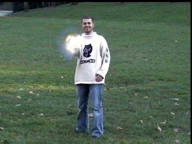

  9. ilanb
    1,000
    53
    Salut,
    il y a qlq temps j ai suivi un tut sur combustion si tu veux je t envois la video
    400ko ici j arrive pas a le poster
    alors j ai joint une image
