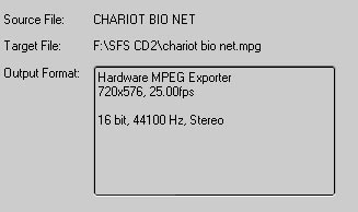

    De plus les informations une fois les paramètres entrés sont délirant voici l'image de ce qu'annonce PROCODER alors que mes paramètres sont
    MPEG1 System Stream / 25i/sec / PAL / Bitrates 1150kb audio 224 16bits à 44khz et 352x288.
    Mais bon c'est du MPEG 1.
    Pour le rendu, j'ai essayé de l'option "render non-realtime area avec l'option ALL et il ne se passe rien, A étudier.
