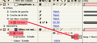

    J ai un problème . Je n'arrive pas à coller les images clées de l'amplitude audio d'un morceau de musique sur un élément pour l echelle. il accepte uniquement sur opacité et rotation... C pas normal je doit faire un mauvaise manip...si quelqu un a l astuce???

    Simple : tu chaines tes points clés de son à la propriété échelle de ton calque...

    merci mec , ca me simplifi bien le boulo...c etait pour annimer une enseinte...point par point c etait relou...+
