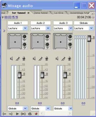

    mais j'ai rêvé ou j'ai vu une fenêtre nommée "mixage" dans Premiere Pro, avec un espace de positionnement de son qui ressemble à s'y méprendre à celui d'un 5.1 ? (image jointe)
    A quoi ca peut bien servir alors ?

    pardon, voici ma capture :

  9. nono44
    1 450
    4 513
    tous les logiciels vidéo à l'heure actuelle inclus des notions de mixage audio.
    Première pro, à priori n'y échappe pas.
    si Videograph conseille plutôt d'utiliser Audition, c'est que première à certainement des limites...(ce qui serait normal, comme tous les autres solutions de montage vidéo)
    La logique de travail c'est montage sur log vidéo, export son vers log audio.
    c'est ce que je pratique entre FCP et Protools et certains vers Logic Audio.
    ne maitrisant pas PPro, je ne serais pas d'un grand secours dans les méandres du mixage sur ce logiciel.
    je suis intervenu sur l'explication du système 5.1 et la logique d'utiliser divers softs pour obtenir un travail complet et propre.
    bonne continuation

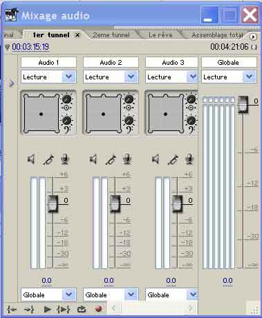

  11. bcauchy
    374
    25 986
    +767 / 2 641 / -55
    Joel .. c'est cela que tu cherches .. on s'en occupe !!!

  13. bcauchy
    374
    25 986
    +767 / 2 641 / -55
    ADOBE Audition 1.5 en...... Français !!!:bravo:
