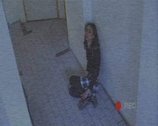

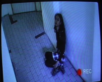

    Voici deux images issues du film. La première est le "rendu TV".
    La deuxième est le rendu grâce aux effets Premiere.
    Laquelle préférez-vous ? Je n'ai pas encore trop touché à la colorimétrie (la première est sombre) mais ça donne une idée du résultat.

    Alors voici la première (rendu TV) :

    Et voici la deuxième, obtenue grâce aux effets Première. Bon, je pense qu'il faut encore bosser dessus, mais grosso modo voilà à quoi ça ressemblera.
    Ah oui, et là l'image est en 4:3. Au final elle sera en 16/9 donc moins déformée. Il faudra d'ailleurs que je trouve comment exporter le film en 16/9 mais... ce sera un prochain topic !

    Personnellement, je preferais l'image precedente avec une tele dont la couleur est mal regle (ou qui a grille une ampoule), un modele tout pourri avec les lignes obliques.
    Sincerement, sans savoir pourquoi, on comprenais tout de suite que l'image provenait d'un televiseur.

    Merci en tout cas pour tes conseils et vos opinions à tous. Je pense que la deuxième option, à la sauce Loonie, fonctionne pas trop mal en appauvrissant encore un peu les couleurs.

    Perso j'aime bien la 2ème travaillée sous première, la première fait vraiement TV sur 3 points:
    - l'habillage TV autour de l'image!
    - la couleur de l'image
    - les interférences visibles
    Mais c'est amateur (genre j'ai filmé une TV pour obtenir mon plan) alors que la 2ème est travaillée dans cet objectif....Reste a perfectionner le rendu première surtout au niveau de la coloration de l'image car le rendu doit être "bleuté" comme ton image TV.
    Pour le côté habillage TV as-tu pensé à filmer un écran de surveillance éteint en plan fixe sur lequel tu rajouterais ton rush voire même si tu veux t'amuser un peu le filmer en plan large puis lentement faire un plan serré sur l'écran...tout en calant ton rush dessus avec un effet trajectoire et zoom....c'est plus dur mais bon quand on aime, on ne compte pas.
    En tout cas bravo :bravo: :bravo: :bravo:
