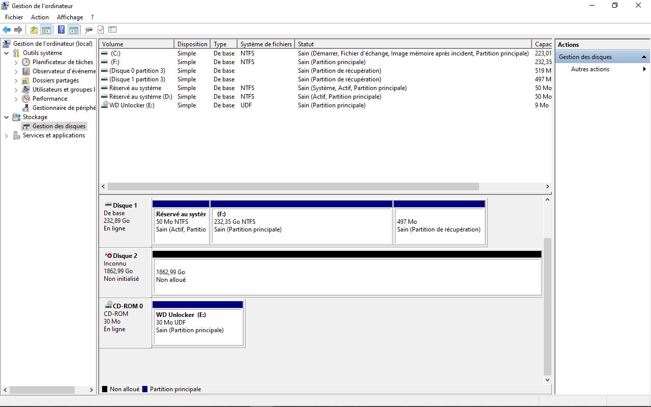

  8. Jc35
    353
    +2 / 5 / -1
    je crois que le but c'est de proteger l'acces au disque par un
    mot de passe
    le format de livraison chez western D change souvent
    c'est irritant !!!

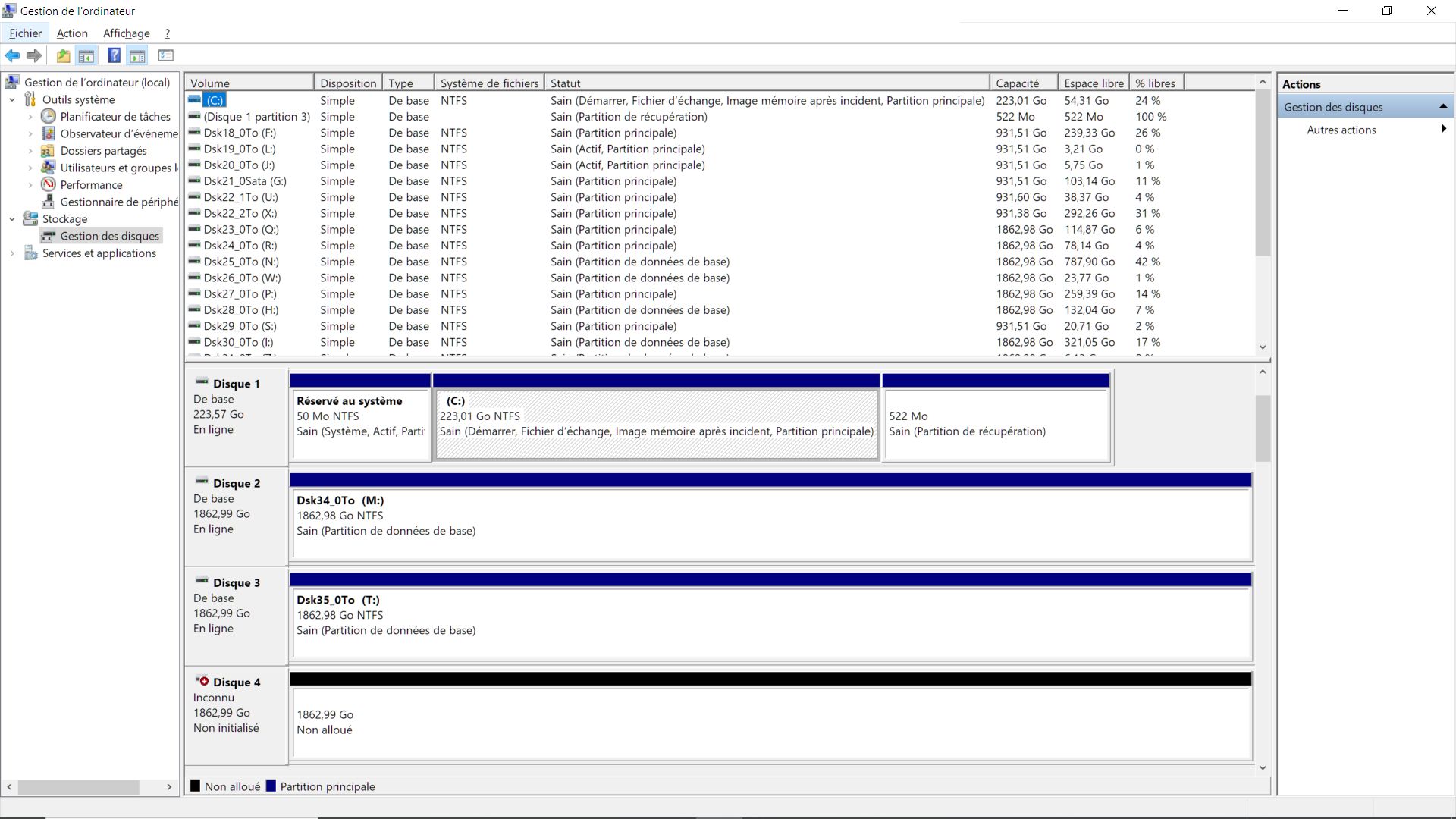

    En branchant un seul disque, il trouve les disques 2, 3 et 4 ?
  10. Jc35
    353
    +2 / 5 / -1
    en fait j'en envoie une autre image prise sur un portable

    On ne voit pas le disque zéro, mais à la limite il te suffit de formater le disque 2 en lui choisissant par un clic droit dans la zone du disque non alloué
    Nouveau volume simple et zou

    C'est bien ce que l'on pensait :
    Windows ne voit que la partition F
    J'utiliserais Minitool partition Wizard ou tout autre pour supprimer toutes les partitions puis formater
    Diskpart sera plus rapide quitte à formater ensuite avec un autre utilitaire de partition
    bien repérer le numéro du disque système que l'on ne doit pas effacer.

  13. saint kro
    24 214
    +744 / 4 336 / -92
    Stop !
    La partition F est sur le disque 1 et n'est pas son disque amovible !
    Windows voit C D F E
    Inutile de sortir la grosse artillerie pour juste formater le disque 2
    Windows le voit bien en non initialisé puisque non formaté ou dans un format non reconnu par windows

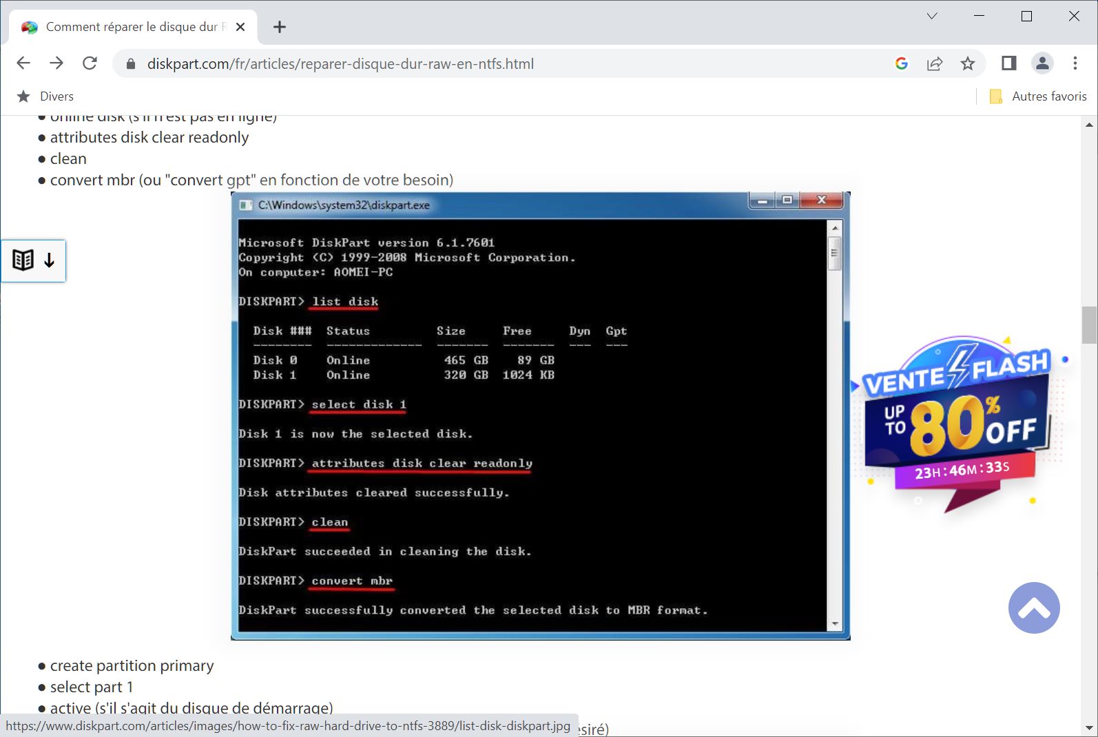

    Pour ce qui est du Diskpart ( Comment réparer le disque dur RAW en NTFS dans Windows 7, 8, ,10, 11 ? )
    attributes disk clean readonly ( n'a pas pu effacer attributs ...
    clean dit qu'il a réussi à nettoyer le disque
    convert mbr : accès refusé WD_diskpart.jpg WD_diskpart.jpg
