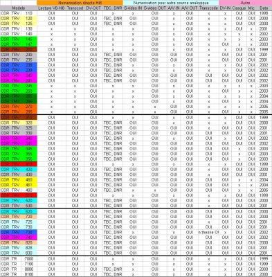

    comme bon nombre de mes petits camarades, je recherche aussi un camescope D8 pour recuperer mes 8 et Hi8. Comme bon nombre d'entre eux, j'ai aussi pas mal galerer avec quel modele peut lire le Hi8. Avec un peu de temps et de patience, j'ai donc fais un petit tableau regroupant les 51 modeles D8 que Sony a sorti. :-)
    A noter que seulement 10 modeles ne lisent pas les Hi8, c'est bien moins que ce qu'on peut lire deci dela. Et seulement 19 modeles peuvent faire du transcodage d'une source externe analogique (ex VHS). Tous les modeles comparés sont des "E" c'est a dire des modeles Europeens fonctionnant sous systeme PAL. :idea:

    La question du haut ou bas de gamme ne se pose pas en mode magnétoscope, il faut seulement choisir un modèle qui a la fonction lecture V8 et HI8 et dont la sortie FireWire fonctionne. 10 modèles de la liste ne conviennent pas. Les plus recommandables sont les DCR-TRV240E, TRV345E et TRV355E, ce sont les plus polyvalents. Tous ceux qui sont notés comme lisant le HI8 conviennent pour le transfert du V8 et du HI8, tout en évitant le TRV110E et le TRV7000E et quelques autres qui n'ont ni TBC, ni DNR. Note que les références commencent par DCR et non CDR. :-)
