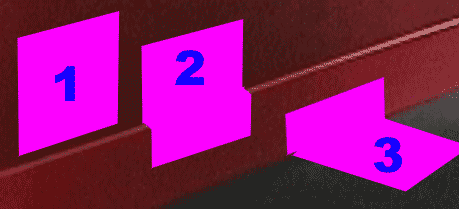

    Salut.
    J'ai deja vu cela sur des videos, je crois meme sur un tuto, voir sur un post ici.
    Mais helas, pas moyen d'en trouver ne cesrait-ce qu'un des trois.
    Bref si vous savez ou je peux trouver des informations pour deformer un calque selon le relief d'une image de fond (comme sur la photo que je joint), merci de me l'indiquer.
    Evidemment, toute expliactions sera plus que le bienvenu.
    Merci.
  2. ninio
    113
    Salut.
    En fait pur ce genre de déformation, c'est l'ombre de ton image qui se reflète sur les autres plans donnant ainsi l'impression de la déformation de l'image.
  3. luc_iman
    2 238
    pas uniquement car je me souviens avoir vus des travaux ou ce n'etait pas l'ombre.
    Le dernier etait meme avec un texte sur chemin.

  5. Sequelles
    Sequelles Modérateur
    11 780
    20
    4 260
    +2 / 13 / -0
    Si c'est peu-être une ombre mais avec une Transmission de lumière à 100% et avec Projette une ombre sur "Seul(e)"

  7. ninio
    113
    Comme le dit Séquelles, c'est ce à quoi je pensait.
    Tu projettes ton ombre seule et elle suit toutes les plans sur lesquelles elle es projetée.
    Si ce n'est pas ce que tu cheches, peut-être que le filtre déformation conviendrait mieux ?

  10. fab_thefab
    479
    +3 / 0 / -0
    pour une déformation simple sans mouvement de caméra ou de perspective trop complexe, le displace mapping donne de bons résultats.
    www.close-contact.com/trottoir.mov
    j'essaie avec des mouvements simultanés et masqués pour voir et je reposte le résultat si convaincant...:rolleyes:
  11. fab_thefab
    479
    +3 / 0 / -0
    Effectivement, en projetant avec une transmission à 100 %, c'est pas mal, sequelles a raison.
    Le coup des masques pour chaque angle de projection, c'est bien aussi mais super long...pas productif pour deux sous...
    www.close-contact.com/projection.aep

    Si l'on considère ta base (décors selon image postée) je suis d'accord avec toi que l'on obtiendra rien.
    Mais si ton décors tu le construis sous AE avec des images texturées pour un certain réalisme, tu n'auras pas de soucis pour ton effet, attends que je te dépose mon projet et tu comprendras son principe, il te suffira de te plonger pour changer le concept texte en images.
    J'epère que mon projet est toujours concervé :perplexe: au pire je le refairai
