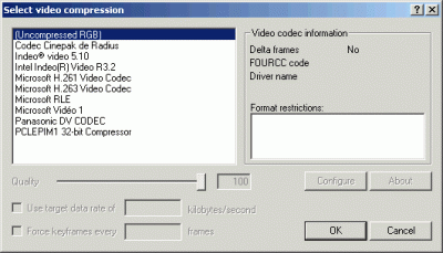

    Pour en revenir aux codecs DivX : j'ai téléchargé et installé le bundle DivX 5.02 version gratuite sans les pubs (celle de gauche sur le site www.divx.com) mais je ne vois pas de codec nommé DivX ou quoi que ce soit de ressemblant dans la liste de choix de VirtualDub. comment faire ?
  5. Bobcrane
    633
    en effet , peut etre le reinstaller , car je n'ai jamais vu ça !!!
  6. flyjodel
    125
    tu as raison, j'ai réinstallé le codec et il apparait dans la liste à présent ! merci pour l'astuce, tu es fûté comme le renard ! :-)
