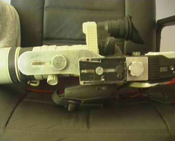

    Pour répondre à Yann22 ,j'ai fabriqué une platine qui rigidifie l'ensemble XL1 +400mm+doubleur.C'est indispensable.
    Je suis resté à la lunette de visée fixée dans la griffe porte accessoires.C'est moins bien que le systéme de Philippe, mais avec l'entrainement c'est efficace.

    aurais tu une foto ou un schéma de ta platine?
  14. Oiseau du matin
    25
    Platine XL1
    Voila ce que j'ai fais spécialement pour toi Yann22.

    et sionon, tu as une fraiseuse dans ton salon? ou une rayon laser peut etre?
    comment as tu usiné ces pièces?
    et q utilises tu comme tête fluide pour cette installation? 800mm, ca doit bouger rien que qand tu respire...;)
