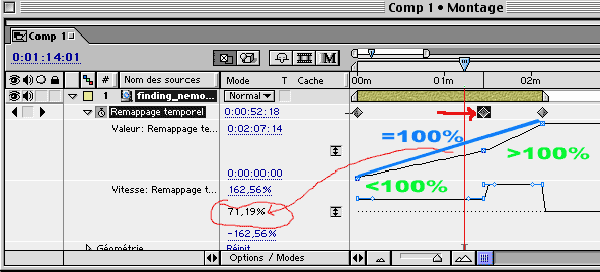

    d'abord il faut appliquer au calque : Calque>Remappage Temporel
    puis dans les proprietés du calque afficher Remappage temporel...
    exemple : en ajoutant une image clés, puis en la deplacant vers la droite on aura le changement de vitesse (cf image jointe)
    la portion avant la clé se trouve ralentie, la portion droite se trouve accélérée...
    il faut donc jongler avec les images clées sur cette courbe,
    pour accélérer & ralentir PROGRESSIVEMENT il faudra transformer des lignes droites sur cette courbe en "courbes" de Bezier.
