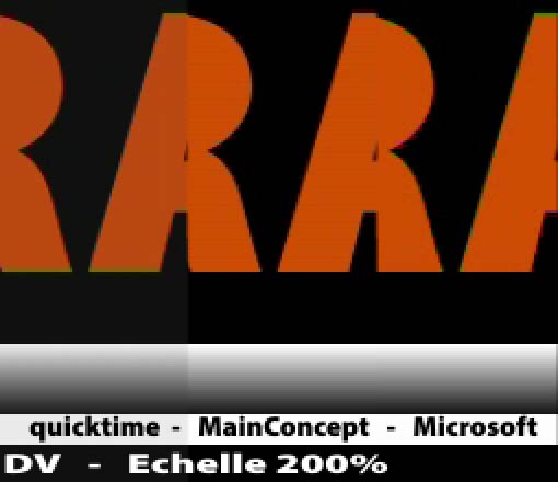

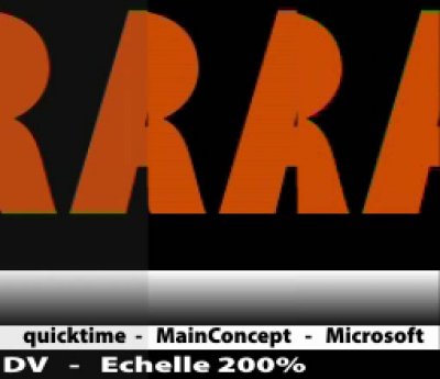

  14. BIDULE-V
    147
    Et voici une autre image extraite de la composition.
    En fait, les lettres n'apparaissent pas à la TV comme ici (ou sur mes écrans plats), elles ont des contours blanchâtres et peu nets...
    Encore merci à vous.

    Une fois réimporté dans Premiere tes fichiers sont réencodés en DV.
    Autre discussion sur le thème
    http://www.repaire.net/forums/showthread.php?s=&threadid=90080
    Avec une Correction de scintillement à 2 ça peut limiter une peu les dégâts.
    Tu obtiendras aussi de meilleurs résultats avec un autre codec DV que celui de Microsoft.
    Il faut faire des tests...
    En plus le noir en vidéo n'est pas à zéro ni le blanc à 255 et Selon les codec, la luminance est adapté ou non.
