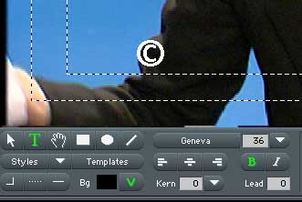

  8. nobu
    1 383
    Le voici !
    Et sans trucage. :bravo:

  10. nobu
    1 383
    J'ai que free sous la main mais je l'ai déjà fait sur une autre station par contre je sais plus si c'était sur un media comp un xpress ou un xpress dv.

  12. nobu
    1 383
    :bravo: :bravo:
    Voilà le voile est levé.
    Sous mac c'est très facile et sous PC il faut word.
    Hihi comment ça se complique la vie chez Windows ?
    Effectivement, j'avais pas penser que cette manip ne pouvait fonctionner que sous Mac mais c'est bon à savoir quand on change de station de travail n'est-ce pas ?
