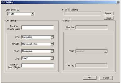

    Pour pouvoir ajouter les protections dans Scenarist, il faut effectivement passer en Sector Size: 2054 bytes dans le layout editor, en laissant les autres paramètres (Scramble Type : Partial et Key : without CSS) dans leur état par défaut. Car, à moins que ta société possède une licence CSS, ce sera le presseur qui ajoutera la sienne.
    En passant en 2054, tu verras dans le menu "Settings" que l'option "CSS settings" est accessible.
    C'est là que tu vas pouvoir activer les protections CSS et/ou Macrovision pour chaque VTS.
    Attention : Il ne faut jamais mettre de protection sur le Video Manager. Cela risque de rendre le DVD illisible sur la plupart des lecteurs !
    CPM correspond à la protection en général. Il faudra fatalement le mettre sur "copyrighted" si tu veux protéger ton VTS.
    CP_SEC correspond au CSS. Donc pour l'activer, il faut le mettre sur "Protection System".
    CGMS correspond à la Macrovision. Là, comme Benjico l'a clairement expliqué, tu as 3 choix : "copy allowed", "one copy allowed" ou "No copying".
    Pour activer les différents types de protection 1, 2 ou 3, il faut choisir le mode "No copying". "One copy allowed" ne présente que peu d'intérêt pour qui veut protéger son film.
    En France, à ma connaissance, on n'utilise que la Macrovision type 1 ou 2, mais pas 3.
    Pour savoir quel type utiliser, mieux vaut demander au presseur, si ton client ne te l'a pas spécifié.
    Attention toutefois : La Macrovision est sujette à royalties ! L'éditeur du DVD aura donc une redevance à payer à Macrovision en fonction du nombre de disques pressés...
    Title Key : Laisser cette case vide. C'est là que le presseur mettra sa clé.
    Voilà ! Une DLT et c'est parti !
    Bon authoring !
