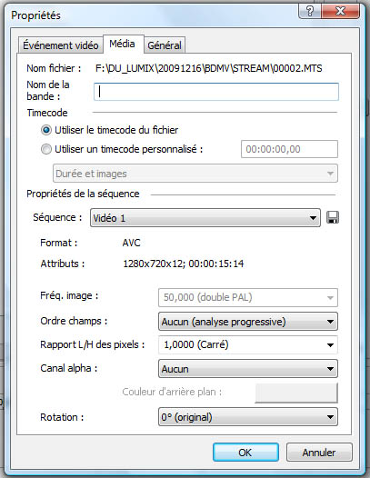

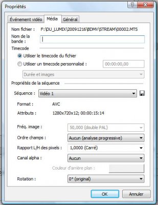

    J' ai (encore) utilisé le TZ7 cet après-midi … en mode iA :good:
    En vidéo, ben il fait et de la fréquence "30" :
    1280x720p en "Motion JPEG" et de la fréquence "50" : 1280x720p AVCHD Light ( "double Pal" d' après Vegas ! - voir PJ ).
