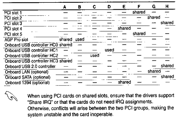

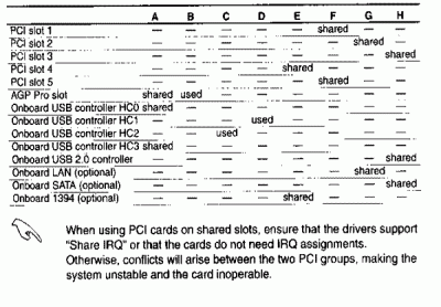

  4. minirecif
    1,200
    1,271
    Ex de configuration :
    Asus P4C800 Deluxe
  5. minirecif
    1,200
    1,271
    concrêtement cela veut dire quoi ?!
    Exemple : si je place une carte dans le slot PCI3 : l'irq est partagée avec le contrôleur SATA de la carte mère et le controleur USB 2.0 !! arg ... pas bon pour la RTX100 .
    J'ai choisi le slot 5 car il partage son IRQ avec le slot 1. Or à cause de la proximité du slot PCI 1 et du slot AGP, je ne place pas de carte dans le PCI1. Je considère donc que le PCI5 ne partage pas son IRQ !! (dans ma configuration).
    Pour chaque carte mère, vous devriez trouver cette info et en déduire le meilleur slot pour votre configuration !
    Continuons la lecture :
    le Slot 2 partage son IRQ avec le LAN (onboard LAN)
    Slot 4 avec le chipset firewire de la CM (pas bon si je veux utiliser celui-ci en plus de celui de la RTX100 - à tester si je désactive le Firewire dans le bios
    Remarque : la petite phrase à la fin, assez instructive :
    Lorsque vous utilisez des cartes PCI sur des slots partagés, assurez vous que les drivers supportent ce mode ou que la carte ne requiert pas d'IRQ spécifique
    Sinon, des conflit peuvent se produire entre les 2 groupes PCI, rendant le système instable et la carte inopérante.

  7. Duge
    1,000
    65
    Pour Minirecif
    Pour ma carte, j'ai 2 slots marqués " USED " sans autre indication de partage.
    Quelle est la signification exacte dans ce cas précis ?
    En conséquence comment doit-on utiliser ces 2 slots ?
    Merci
    Duge
  8. minirecif
    1,200
    1,271
    peux-tu scanner et m'envoyer le schéma identique à celui que j'ai posté sur le forum ?
  9. Duge
    1,000
    65
    POUR MINIRECIT
    OK je vais le faire dans la journée.
    Il s'agit de la carte mère P5GD1. 3PCI et 3PCI-E.
    Dans ton tableau ci-dessus il y a exactement les mêmes notations "Used " Pour les ports :
    - Onboard USB Controller HC1
    - Onboard USB Controllet HC2
    Pour ma carte ce sont les ports PCI 1 et 3 qui sont notés ainsi.
    Merci et à tout à l'heure
    Gede
  10. minirecif
    1,200
    1,271
    j'ai trouvé le manuel de ta carte mère et je t'avoue ne pas bien comprendre comment interprêter le used ?!!
    je ne vois pas ce qui est "used" ?!!
  11. Duge
    1,000
    65
    Merci Minirecif.
    Si quelqu'un peut nous éclairer sur la signification particulière de ce mot "Used " dans ce cas précis je le remercie pour tous par avance.
    En particulier savoir si c'est un port qui partage son IRQ ou non.
    Merci et à +
    Gede
