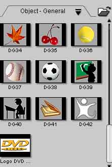

    Désolé de te contre dire mais on peux importer des images au format PSD dans DVD WS.
    Voir image ci-dessous
    a+
    Stumpy

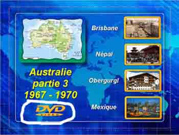

    Une autre image.
    Il suffit d'importer les PSD dans le menu "Obget - General" de DVD WS.
    Stumpy

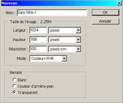

    Dans PS Fichier nouveau.
    Ensuite dans ce calque tu importes ta photo ou ton logo puis recadrage et bien sur enregistrer en PSD.
    Stumpy
    l'image est en 1024x768 il faut une résolution de 720x576.

    Tu crée ton image dans Photoshop en faisant Fichier>nouveau et en mettant un fond transparent, tu importe ton texte ou ton image ou logo sur un autre calque puis tu sauvegarde ton fichier.
    Ensuite dans DVd WS2 tu va dans le chutier Iamge et tu importe ton fichier PSd en cliqat sur l'icône "Dossier" en haut à droite du chutier.
    Ensuite tu importe cette image dans ton DVD.
