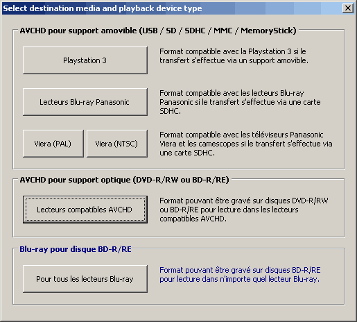

    Avant la compilation, il propose le choix du support (voir image jointe)
    Il suffit ensuite de graver le DVD au format UDF 2.5 (impératif). Pour ça on peut utiliser Nero ou un freeware comme imgburn.
