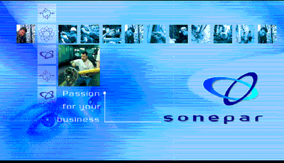

    Bonjour à tous,
    Je cherche à faire un random de jpeg avec une expression.
    je m'explique, sur le doc ci joint, il y a plein de petites vignette JPEG qui doivent rester à la même place, mais les images doivent changer toutes les secondes. Il y a 40 vignettes.
    Sur flash pas de problème, une petite variable arrange tout, mais sur after, les fonctions random que j'ai vu ne donnent accès qu'à des chiffres.
    Quelqu'un aurait-il des propositions à me faire ?
    Si besoin, je peux mettre un lien sur le swf, pour une meilleure compréhension du problème.
    Merçi

    Voici la solution à ton problème:
    Pour la calque masqué, tu dois coller l'expression dans la propriété "point d'ancrage".
    Pour la séquence, l'expression doit-être coller dans la propriété " remappage temporel"

    Bonjour et merçi pour ta réponse, j'ai essayé, mais je coule.
    je débute sur AE et ça a pas grand chose à voir avec Flash.
    j’ai fait 5 Précomp de 4s chacunes avec des bandes de photos différentes,et j’ai monté ces 5 précomp sur une comp en les décalant, via un quicktime (27:21)
    Ensuite,j’ai glissé mon QT dans ma table de montage, en utilisant les paramètres que tu m’as donnés.Mon QT faisant 27:21, j’ai remapper à 20s pour accélerer le mouvementde mon QT, mais rien ne bouge sur mon QT.
    :( J'arrive pas à voirs à quoi sert le calque masqué, tu met quoi sur ton calque?
    Merçi

    Le calque masqué sert juste à appliquer l'attribut valueAtTime au random. Donc un simple aplat ( de n'importe quel couleur) convient.
    Si j'ai bien compris tu as compilé tes images JPEG en QT ?
    Pour que l'expression fonctionne, les photos JPEG doivent avoir une durée de 1 images (1/25 seconde). Le mieux est que tu crée une séquence d'images JPEG qui change de JPEG tout les 1/25 secondes (c'est à dire à chaque images).

    Ca marche !
    :bravo:
    Juste une dernière question,
    [random(39/25),0]
    random je connais, 25 c'est image/secondes, 0 la profondeur, et 39 c'est quoi ?

    De 0 à 39, il y a 40 images ! Tu as bien 40 vignettes ?

    Pour augmenter tes chances de voir la 40 èm photo JPEG, tu peux remplacer 39 par 39,9. Ainsi chaque JPEG à la même chance d'être choisi par le random. C'est plus équitable !

    Si tu as importé tes jpg en une séquence de 40 images. Tu peux aussi aller dans l'interprétation du métrage et régler la vitesse sur 1 image par seconde. Puis dans ta comp activer le remappage temporel sur tes séquences et appliquer l'expression : random(40)
