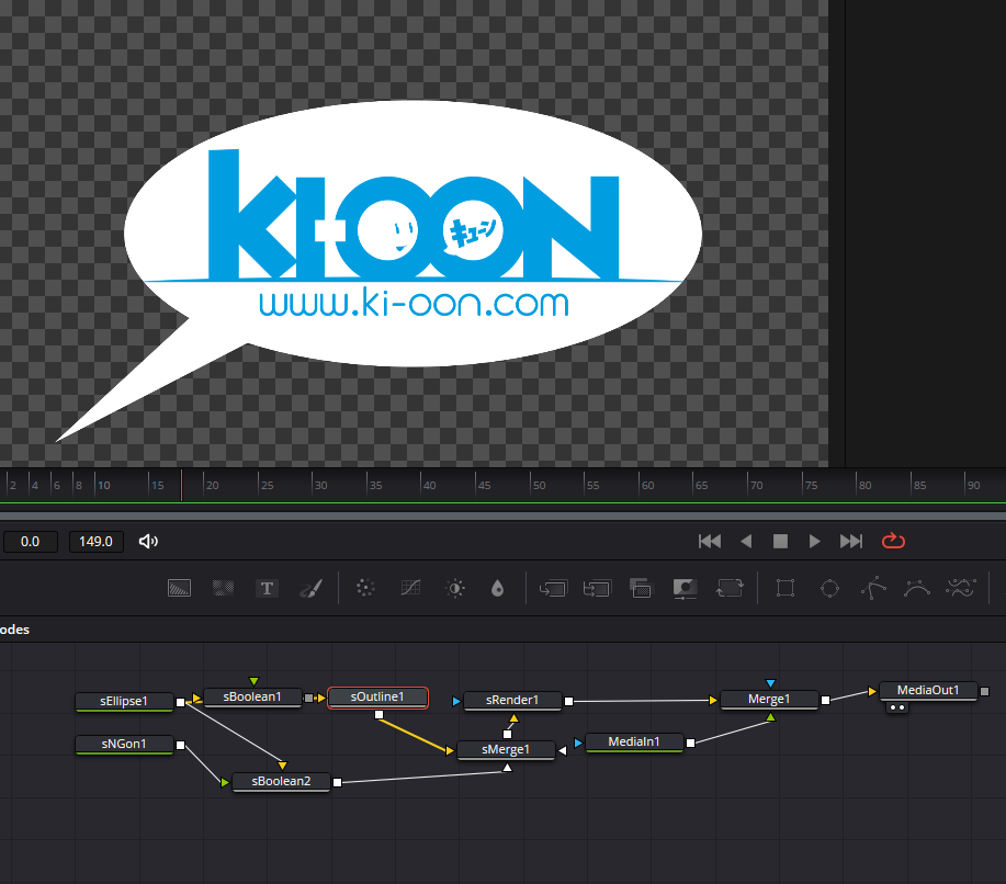

  12. samalaplaya
    7 325
    72
    753
    +55 / 150 / -1
    Et bien qu'à cela ne tienne, puisqu'apparemment personne n'a copié le code de mon post au-dessus pour le coller dans un espace libre du node flow de Fusion et voir ce que ça donne, voici quelque chose de plus "affiné"...
    Donc... Je l'ai fait en mieux, de sorte à ce que vous n'ayez rien à faire d'autre que le trouver dans la bibliothèque de Resolve.
    J'ai laissé les paramètres qui paraissent importants, en les classant logiquement. C'est modifiable d'ailleurs.
    Il convient donc de mettre le fichier* joint dans cet emplacement :
    - Mac : /Users/unsername/Library/Application Support/Blackmagic Design/DaVinci Resolve/Fusion/Templates/Edit/Generators
    - Windows : C:\Users\username\AppData\Roaming\Blackmagic Design\DaVinci Resolve\ Support\Fusion\Templates\Edit\Generators
    *Si vous souhaitez retrouver un autre nom, changez Bullemachin que j'ai mis anvant le .setting
    Si Resolve était ouvert, dans l'onglet Edit, le panneau Effets va s'auto rafraichir et vous trouverez votre bulle dans Toolbox/Générateurs, qu'il suffira de faire glisser sur la TL :jap:

  15. samalaplaya
    7 325
    72
    753
    +55 / 150 / -1
    Oui... Personne ne nie qu'ajouter un fichier graphique est simple.
    Ma proposition va "un peu plus loin" quand même, je pense. Elle permet de garder sa bulle dans sa bibliothèque et d'y écrire ou en modifier certains aspects quand il le souhaitera.
    J'ai vu la vidéo de son exemple et aussi ses critères dans ce fil, qui par ex. parlaient de s'affranchir de tout fichier visuel externe.
    Quant à la vitesse d’exécution, je doute que faire glisser une icône de la bibliothèque d'effets sur la TL et y écrire son texte dans ses paramètres excède 1mn, y compris en lui changeant son emplacement, sa forme et sa couleur ;)
