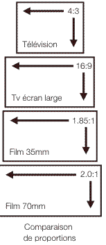

  8. nobu
    1 383
    anamorphic signifie anamorphosée, c'est à dire que le 16/9 est adapté au 4/3 en étant comprimer en largeur et hauteur, d'où l'apparition des bandes noires en haut et en bas.
    En ce qui concerne le 2:1, c'est au même titre que le 1,85 ou le 4:3 le format de l'image.
    Le (2) est le coefficient appliqué au même titre que le 1,066.

  9. Mister Paul
    1 650
    572
    +0 / 2 / -0
    pas simple de s'y retrouver quand même…
    le 2:1 (film 70 mm) c'est le cinémascope ? (donc je crois différent du 16/9…)
    Existe-t-il un site pour clarifier tout ces formats vidéo/cinéma ?

  11. Planfix
    770
    si cela peut aider
    1,33 = 12/9 = 4/3 c’est le format TV et cinéma dit standart
    1,66 = 14/9 c’est un format cinéma dit panoramique
    1,78 = 16/9 c’est un format Télévision anamorphosé
    1,85 ~ 17/9 c’est un format cinéma dit “le scope du pauvre” J.P. Melville tournait dans ce format non anamorphosé
    2,35 = 21/9 format cinéma anamorphosé dit Panavision et le cinémascope est projeté dans ce format dans les salles grace à un cache
    2,55 = 23/9 format cinémascope anamorphosé jamais projeté dans ces conditions pour vous donner une idée sur une TV en 4/3, le tiers de l’image serait consacré au film avec 1/3 de noir au dessus et 1/3 en dessous, F3 a QQ fois diffusé dans ce format
    et après vous aviez les formats 70 m/m non anamorphosés
    le système Todd-AO négatif 65m/m positif 70 m/m
    le système Super Panavision négatif et positif 70m/m
    le Cinérama (La conquète de l’ouest) se composait de 3 caméras 35m/m juxtaposées
    au tournage et de 3 projecteurs au gaumont palace + 9 lecteurs de son
    à piste optique donc 12 bandes 35 m/m qui défilaient en même temps
    en 1965 avec l’apparition du magnétique sur la péllicule 3 bandes son suffisaient
    4 pistes par bande
    et ce ne serait pas complet si on parlait pas du format Vistavision non anamorphosé
    l’image était filmée et projetée avec un défilement horizontal
    sur de la pellicule 35 m/m comme des diapos en mode paysage
    et le format était en 2,35 aussi
