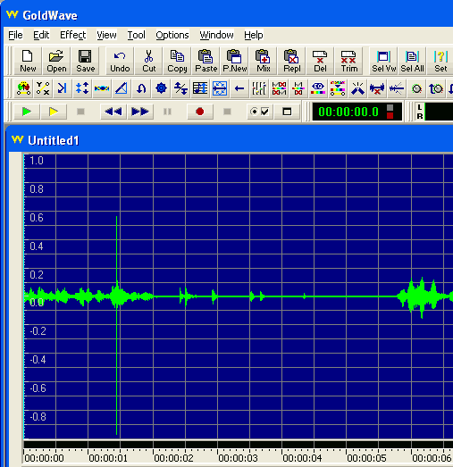

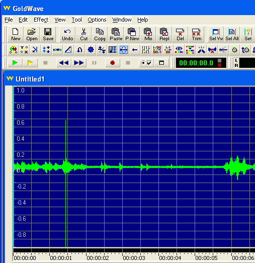

    en premier tu importe ton wav dans goldwave, puis tu repère un endroit ou tu as le bruit de fond isolé, même trés court. Sur l'exemple ci dessous je vois qu'entre 4 et 5 sec j'ai une marge de bruit de fond.

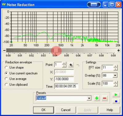

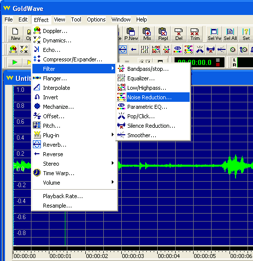

    ensuite je vais chercher mon effet d'analyseur de fréquence et de reduction de bruit (qu'il a analysé avec l'analyseur :D )
  11. sebyrollins
    2 350
    941
    +3 / 12 / -0

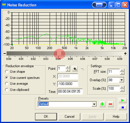

    apres y a tout un tas de parametre, mais l'idée c'est de placer le curseur (entouré en rouge sur le shema) à un endroit entre 4 et 5 sec pour qu'il analyse uniquement du bruit, qu'il retranchera par la suite sur tout le wav => en cliquant sur OK, apres avoir ecouter en faisant "play" et avoir mis preset defaut.
  12. sebyrollins
    2 350
    941
    +3 / 12 / -0
    Apres plusieurs essais tu devrais trouver un résultat acceptable, un compromis entre l'altération du son et l'attenuation du bruit de fond. Encore une fois, il n'y a hélas pas de miracle.
