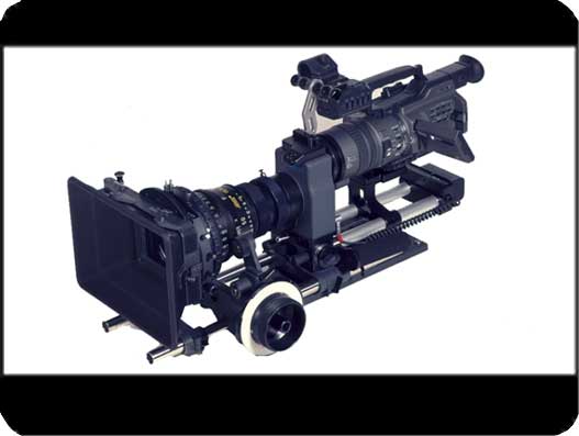

    Concernant la PdC avec des optiques SD le seul truc imparable que je connaisse c'est le jouet (très cher) de PS Technik à Munich. PdC équivalente au 35mn avec n'importe quelle cam et n'importe quel CCD!!! Les gens qui font de la fiction en video apprecieront.

    Bonjour, désolé pour ce petit changement de conversation, mais quelque chose a attiré mon attention...
    Sur le post d'Éric, on voit la cam équipée d'un objectif Canon.
    On voit aussi que l'objectif a un élément fixé à la bague de mise au point. Cet élément est un FPM 420 D, et n'est qu'un moteur de mise au point pour les objectifs Canon IRSD (par opposition aux IASD qui ont intégré cet élément dans leur construction, sans ajout supplémentaire).
    Il se trouve que je vais devoir sûrement l'utiliser d'ici peu, et je voudrais en savoir plus... Eric, tu pourrais m'aider ? Vaut-il mieux que je poste un nouveau sujet pour ça ?
    Est-ce que quelqu'un d'autre connaît le systéme ?
