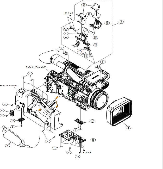

    Pourquoi mettre un lien wetransfer qui va mourir bientôt?
    Tu l'a bien récupéré quelque part, non?
    De mon coté, dans ma base d'archives depuis longtemps (au cas ou un jour tu me vendes la tienne pour 500E :laugh:), directement pompé sur le site Elektrotanya déjà souvent cité ici, site que je fréquente depuis 2010.
    De mémoire, c'est Jakovideo qui avait mentionné ici cette caverne d'ali baba, peu après que je ne la lui fasse découvrir en conversation privée.
    SONY PXW-Z280V PXW-Z280T 1ST-EDITION REV.1 SM Service Manual download, schematics, eeprom, repair info for electronics experts

    Réservé aux très bons bricoleurs, car cela s’apparente à de l’horlogerie. Pour ma part, je ne me risquerais pas à ce type de démontage, d’autant que le remontage est encore plus délicat.
    En cas de problème, pour moi, c’est direction le SAV.
    C’est d’ailleurs ce que j’ai fait en 2024 : ma Z280 s’allumait toute seule de façon aléatoire, jusqu’à épuiser complètement la batterie.
    Il faut dire que je laissais en permanence une batterie en place afin de conserver la date et l’heure, la batterie interne étant HS. Or, pour remplacer cette dernière, il faut démonter entièrement la caméra !
    Au final, la panne d’allumage intempestif provenait de la carte mère. Son remplacement, batterie interne comprise, m’a coûté 948 €.

    1) Je suis abonné à ce site depuis plus de 10 ans ..il m'est possible de gérer la durée de chaque transfert ..j'ai encore des "transferts" en ligne qui date de ....2016 :rolleyes:..(vérifiable !)
    dans ce cas précis je vais donc le mettre "à vie "...
    (pas un gratuit comme gros fichier ! )
    2) Oui en cherchant à aider RVQ35 en rade avec sa vielle Sankyo CCD V200 (suspicion de condo claqué ) j'ai trouvé (par hasard ) ce site et transmis les données pour sa machine .
    "du coup" disposant d'une Sony Z280 et d'une AX700 j'ai cherché et trouvé
    (si si je peux le faire :rolleyes: )
    les mêmes docs pour ces deux "bestioles" ( pour l'AX700 c'est la doc du Z90)
    "Dieu sait " le nombre d'échanges avec lui dont MP ( repos mon pt'it Jako )..mais ....."j'avais pas vu"
    +1:good: on est deux..je ne me risquerai plus, pourtant j'ai une formation d'électronicien* ... mais pour ces machines il faut disposer d 'un outillage bien spécifique...
