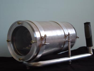

    Ben voila, j'avais pas de sous pour m'acheter un beau caisson qui descend profond, alors j'ai decidé d'en faire un!
    Je vous rassur tout de suite, je n'ai pas réalisé l'usinage moi même, mais matière et usinage, c'est quand meme moins cher qu'un caisson gates ou subspace...
    Bref, voici un caisson pour ma petite TRV60, avec 3 commandes (Lanc) ON/OFF, Start/Stop et photo!
    Il est en alu, et les hublots en plexi de 3cm d'épais!
    En fait, il sert également sur les gueuses pour les apnéistes. Il va servir le 2 juillet pour la tentative de record du monde de Pierre Frolla à Monaco. La semaine dernière il est descendu (Pierre, mais également mon caisson) à -120m!
    Plus que de beau discours, voici des photos!!!

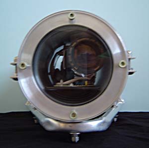

    la suite des images...
      18.8 KB

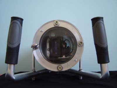

  3. Mistral Gagnant
    55
      19.3 KB
      766

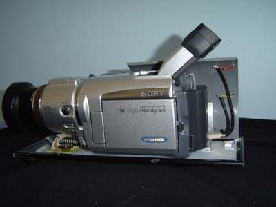

  4. Mistral Gagnant
    55
    dernière vu de l'extérieur, après on passe à l'intérieur...

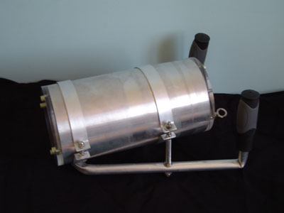

  5. Mistral Gagnant
    55
    voila le ventre de la bête...

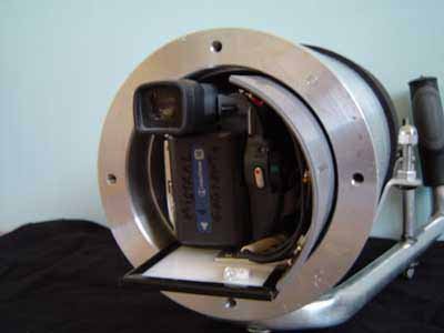

  6. Mistral Gagnant
    55
    et pour finir le positionnement des éléments sur la plaque.

  8. Nyamba
    12
    bravo, il a l'air bien. Quand n'est il de son équilibre dans l'eau? Les poignets me semblent loin du centre d'equilibre.
    Et pour la télécommande lanc, quel type d'interupteur avez vous utilisé?
    a+
    chris
  9. Mistral Gagnant
    55
    il fait 7L de volume, pour un peu plus de 7Kg de poids, donc dans l'eau il est vraiement neutre!!! Point d'équilibre à voir à l'usage...
    Pour l'instant il sert surtout sur la gueuse de notre apnéiste Monegasque...:cool:
    Pour les interrupteurs : ILS, avec la super idée du fabricant de caisson XL1 : un gant avec un aimant...tellement plus classe!
    Voila. Merci pour les commentaires.

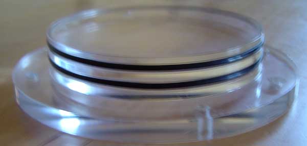

    je ne voie pas de joints entre le plexi et le caisson???

    Les joints sont sur le plexi en "axial", du coup plus facile à usiné (donc -cher) et à mon sens plus fiable...

  12. serge
    174
    D'abord bravo pour cette réalisation, mais que veus tu dire par
    QUOTE]Les joints sont sur le plexi en "axial", [/QUOTE]
    Les joints toriques sont montées soit en piston "sur la tranche du hublot" soit en lanterne " en appuis contre le hublot" soit à(l'américaine) "dans l'angle du hublot aprés avoir cassé celui-ci".
    Quand a la fiabilité, elle est identique si les tolèrences sont bien respectés.

    Pour répondre à serge, les gorges des joints toriques (conventionnelles) sont sur le hublot, et concentrique au cilindre...mais une photo est bien mieux qu'un long discours...
