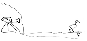

    en effet je peux faire ça par le port firewire, le truc c'est que j ai pas envie dme racheter une caméra DV complète, car j ai pas besoin de la partie magnétoscope, voila en gros le système que je souhaite mettre en place: cf schéma, de façon à filmer des oiseaux avec une caméra disposée dans la vase, il me faudrait donc seulement une optique et un capteur, genre caméra paluche ou caméra de surveillance peut etre... qun connait ca? pas cher?

    Pas très homogène tout ça ! Les images de la XL1 vont être très différentes de celles de la caméra de vidéo-surveillance. Pourquoi ne pas utiliser une caméra bon marché comme une D8 que tu télécommanderas par une commande LANC et coupleras à la XL1 par émetteur-recepteur (les câbles DV de plus de 4 m ne semblent pas exister).

    autre solution à laquelle je pense... trouver une épave de caméscope DV, avec le magnéto en rade...

    Il y a les caméras paluche de sportscamera.
    Voila 2 posts sur le sujets :
    http://www.repaire.net/forums/showthread.php?s=&threadid=22607&highlight=paluche
    http://www.repaire.net/forums/showthread.php?s=&threadid=32067&highlight=paluche
    entre autre.
    L'avantage de ces caméras, c'est quelle sont étanches, petites et très costauts et relativement pas chères.
    L'inconvénient, c'est des sorties RCA et pas du DV.
    Par contre, tu vois la différence de qualité entre la paluche et un D8 (TRV240) alors avec une XL1S, va falloir jonglé au montage pour faire passer la transition ente les rushs des 2 caméras.
    Par contre si dans tes recherches de camescope HS, tu trouve un qui ne peut fonctionner qu'en magnétoscope avec l'analogique IN (D8, miniDV, Hi8, je suis pas raciste), je suis preneur pour servir de magnétoscope à ma paluche sans monopoliser mon D8.
