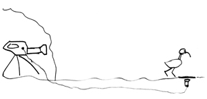

    en effet je peux faire ça par le port firewire, le truc c'est que j ai pas envie dme racheter une caméra DV complète, car j ai pas besoin de la partie magnétoscope, voila en gros le système que je souhaite mettre en place: cf schéma, de façon à filmer des oiseaux avec une caméra disposée dans la vase, il me faudrait donc seulement une optique et un capteur, genre caméra paluche ou caméra de surveillance peut etre... qun connait ca? pas cher?

    Pas très homogène tout ça ! Les images de la XL1 vont être très différentes de celles de la caméra de vidéo-surveillance. Pourquoi ne pas utiliser une caméra bon marché comme une D8 que tu télécommanderas par une commande LANC et coupleras à la XL1 par émetteur-recepteur (les câbles DV de plus de 4 m ne semblent pas exister).
