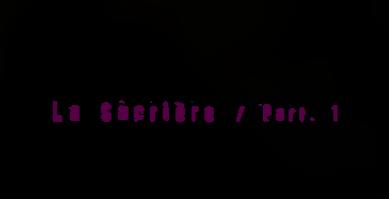

    Voilà !! j'viens de créer mon menu, avec mes bouton transparent pour avoir un fondu du menu !!
    Et biensur, ca me fe un pb ( voir 2 ), au départ j'ai un survol sur un bt alors kon le voit pas encore ( à cause du fondu )... et même principe lors ke j'effectue une boucle sur mon menu ( car il passe par un fondu au noir)
    Pour palier à ce pb, j'ai creer un bt vide... placé en haut de l'ecran, histoire kil soit appelé par défaut au chargement sur menu... mais ca ne marche kun moment, car au moment de la boucle c est rare que l'utilisateur soit sur le bt vide !!
    Est ce ke kelkun aurai une solution pour palier à ce pb ou faut -il tt simplement que ke je recréer ma vidéo de fond sans les fondus !!?? mais bon !! ca sent les pbs kan meme !!
