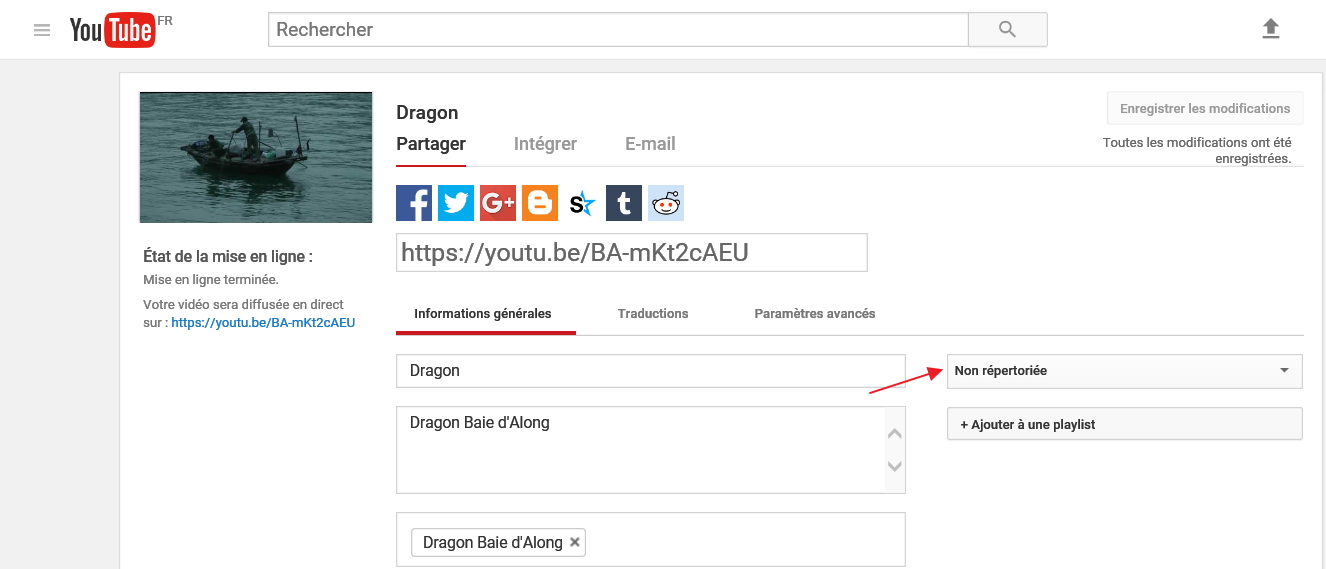

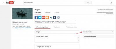

  9. ogt
    par défaut les vidéos postées sur youtube son non référencées (non publiques).
    Il faut donc nous donner le lien crée par youtube.

  11. ogt
    NON, là elle est en "privé"
    Voir mon exemple au dessus
