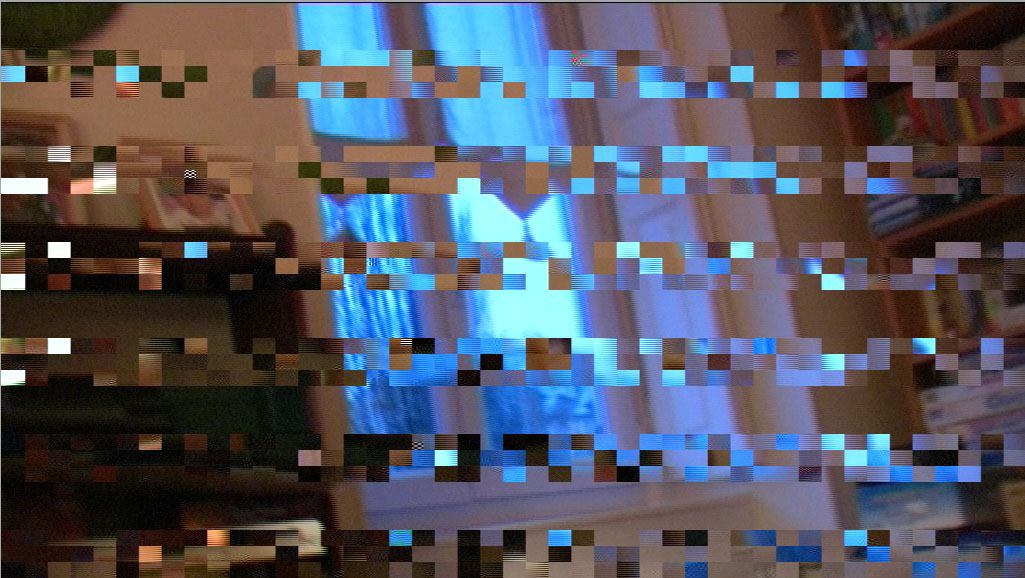

    Je suis nouveau sur le forum, voici mon problème:
    Je possède une XM2 (la première version, pas la HDV) qui date d'un peu plus de 3 ans. Du jour au lendemain, sans accident de manipulation particulier, elle s'est mise à enregistrer des bandes pixellisées horizontales en continu (cf. jpeg joint).
    J'ai plusieurs fois tenté de nettoyer les têtes (cassette de nettoyage) sans aucune amélioration.
    Les bandes ne sont pas visibles sur l'écran de la cam à l'enregistrement, seulement à la lecture.
    Les groupes de pixels semblent être des résidus des images précédentes (le phénomène disparaît donc en plan fixe).
    Il n'y a pas de problème visible à la lecture d'une bande correctement enregistrée.

    Non.
    Ce que tu nous a illustré est une lecture. Ne fais-tu pas une inversion entre enregistrement et lecture dans ta question ? ( « Les bandes ne sont pas visibles sur l'écran de la cam à l'enregistrement, seulement à la lecture. » )
    Si tu ne vois rien pendant l'enregistrement, c'est parce que tu ne lis pas ce qui est réellement écrit sur la bande, seulement le signal qui est envoyé à la bande. Il faudrait deux têtes de plus pour relire en quasi instantané ce qui vient d'être écrit et c'est trop coûteux sur un matériel d'entrée ou de milieu de gamme.
    Dans ce cas c'est non car c'est l'image provenant du capteur que tu as sur ton viseur pendant l'enregistrement.
    Le dérushage aujourd'hui n'étant qu'une lecture en continu pour le transfert des données vers un ordinateur, ça n'engage pas beaucoup la durée de vie des têtes. De plus, la relecture à partir de l'appareil qui a servi à enregistrer est une garantie de bonne compatibilité à la lecture. Pour ce qui est du mélange de marques de bandes, tu fais selon ton inclination. N'utiliser qu'un type de bande ne nuit pas à la santé des têtes. ;-)
    D'après ta description, la bande de nettoyage serait inefficace, alors je pencherai pour un problème d'une tête endommagée (usure anormale) sur laquelle les micro-particules accrochent. La seule solution raisonnable est de changer le tambour de têtes. Si c'était un problème d'encrassement dû au type de bande, l'encrassement se produirait indifféremment sur les deux têtes (aléatoirement).

  7. aafx
    Quand je parlais de "résidus" des images précédentes, je ne signifiais pas celles de l'ancien enregistrement déjà présent sur la bande, mais des frames qui viennent d'être enregistrées (comme un effet d'écho qu'on peut faire en post prod, mais avec un décallage variable d'environ 10-15 images et en beaucoup plus moche...).
    On peut le voir sur l'image jointe: je suis en train de déplacer la cam, vraisemblablement de gauche à droite, donc on retrouve du bleu à droite de l'image dans les bandes pixelisées, alors qu'il est au centre dans les bandes nettes. En témoigne aussi le fait que l'image est entièrement nette quand je fais un plan fixe (pas possible de faire un effet d'écho sur une image fixe...)
    Les défauts sont bien visibles toujours au même endroit sur la même bande.

    L'enregistrement est dit "segmenté". Une tête s'occupe d'un segment, l'autre tête du segment suivant. L'enroulement de la bande sur le tambour de tête est de type Omega. Il faut au moins deux têtes pour pouvoir écrire en continu. Quand une tête perd le contact avec la bande, c'est l'autre qui prend le relais et ainsi de suite. Chaque segment de l'image que tu vois est géré alternativement (12 segments par image en DV 50, 6 alternés pour chaque tête).
    En complément de réponse à ton dernier post :
    Dans ce cas, les têtes ne seraient pas en cause, mais ce serait un défaut de l'électronique de la section enregistrement d'une des têtes (shuffling perturbé par exemple). Là ça devient plus complexe et c'est le remplacement d'une carte électronique de la section enregistrement qui est à prévoir. Le fait que 6 segments sur les 12 qui composent une image en DV 50 soient totalement corrects indique qu'un des deux canaux n'est pas altéré, ce qui réduit la zone de recherche de panne.
    Que tu constates un décalage sur les panoramiques et qu'en image fixe l'image devient complète me fait penser que la perturbation ne peut venir que du processus d'encodage de la numérisation, et ce, sur une seule voie.
    Si les défauts sont bien visibles, toujours au même endroit sur la bande à la relecture, c'est que l'enregistrement a été affecté.
    Logiquement le remplacement de la carte électronique qui gère le codage pour l'enregistrement devrait remette les choses en place. Pour moi, il n'y a pas de remplacement de tambour de têtes à prévoir.
    Aucun SAV ne te proposera la réparation du circuit (trop de main d'œuvre et de temps d'intervention), seulement le remplacement d'une carte. Choisis bien ton SAV pour t'assurer de sa compétence et n'hésite pas à contacter Canon pour te faire conseiller.
