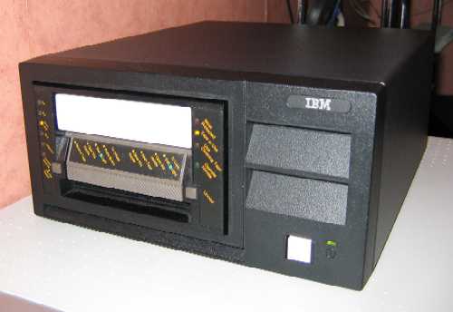

    J'ai un Vrai Quantum en NOIR dans un boitier SCSi-3 IBM neuf (350€, avec une Adaptec AHA2940)- voir offre rubrique "Vente".

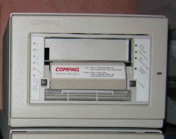

    Sinon, Compaq 3300 (boitier SCSi-2 moins large, 300€, avec une Adaptec AVA 2904)
    + cartouche IV neuve, cordons SCSI et secteur, bouchon SCSI ... Plug and play.

    Et le Compaq :

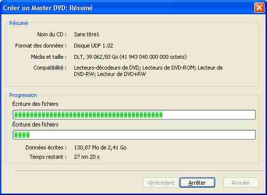

    Comme dans Appolo 13 : testé avec du vrai matériel.
    la carte SCSI-2, le câble et le lecteur avec la démo de Adobe Encore 1.5 (2,8Go), CSS et macro :
