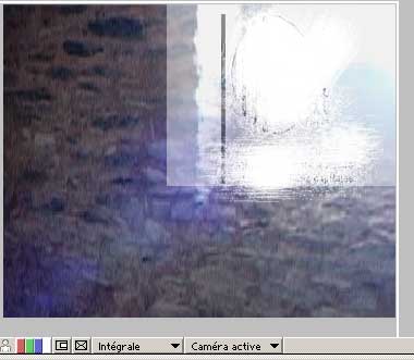

  6. divad49
    466
    une image parlera sans doute mieux... je veux éliminer la démarcation entre les 2 images !!!
    La petite devenant plus grosse en fondu enchainé
  7. luc_iman
    2 238
    logiquement, dans un fondu enchaine, lorsque les 2 images sont a 50% de leur opacite, leur somme ne fais pas 100% et donc on peut meme voir a travers les 2 une troisieme image qui se trouverait dessous.
    Pour eviter le probleme, il suffit de jouer sur l'opacite du calque de dessus, cad de 0 a 100%, en laissant celui du dessous a 100%
  8. divad49
    466
    Cé pas génial comme solution; il faut faire du pas à pas ds ce cas...
    Bon, personne n'a mieux ???
