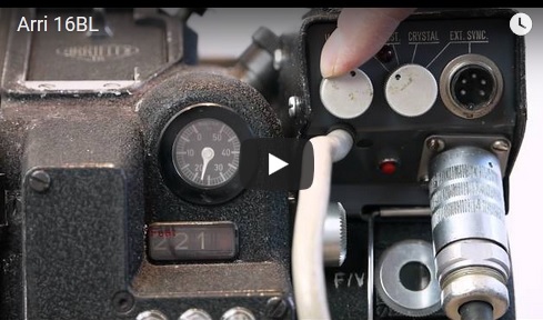

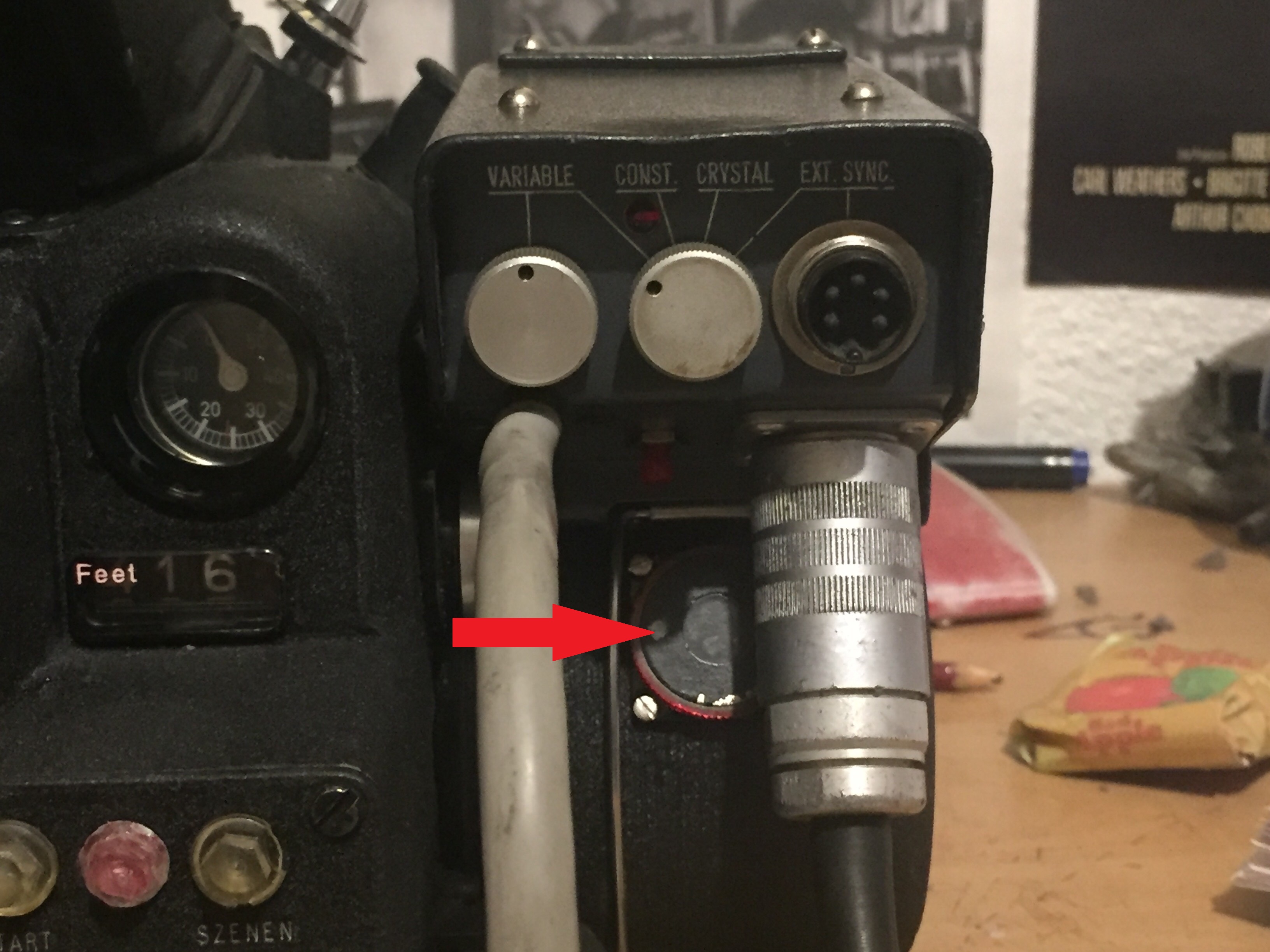

    Tu peux nous faire une photo du moteur, dans ce style et en plus large ?
  9. Kiddo-
    217

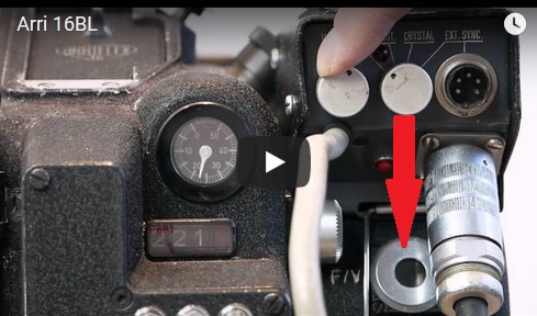

    Tu as peut-être un moteur qui permet la marche arrière, l'inverseur est sous ce bouchon

    Sur la tienne peut-être là
  12. Kiddo-
    217
    Ok!!! C'est bon il y avait bien un petit levier que j'ai inversé, la marche est maintenant en avant, le compteur avance et le Tachymètre se met en marche. Mais autre soucis :suspicious:.
