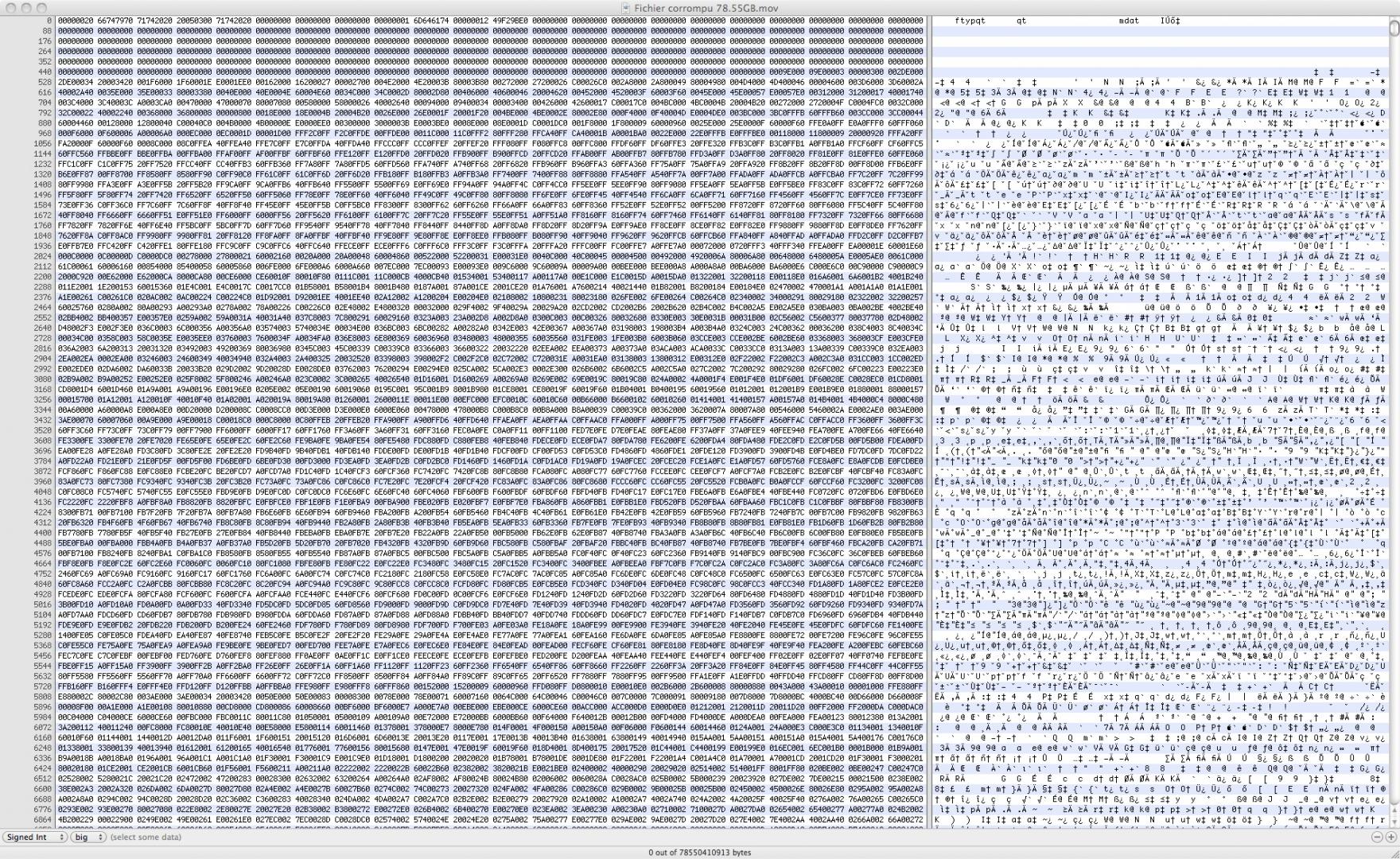

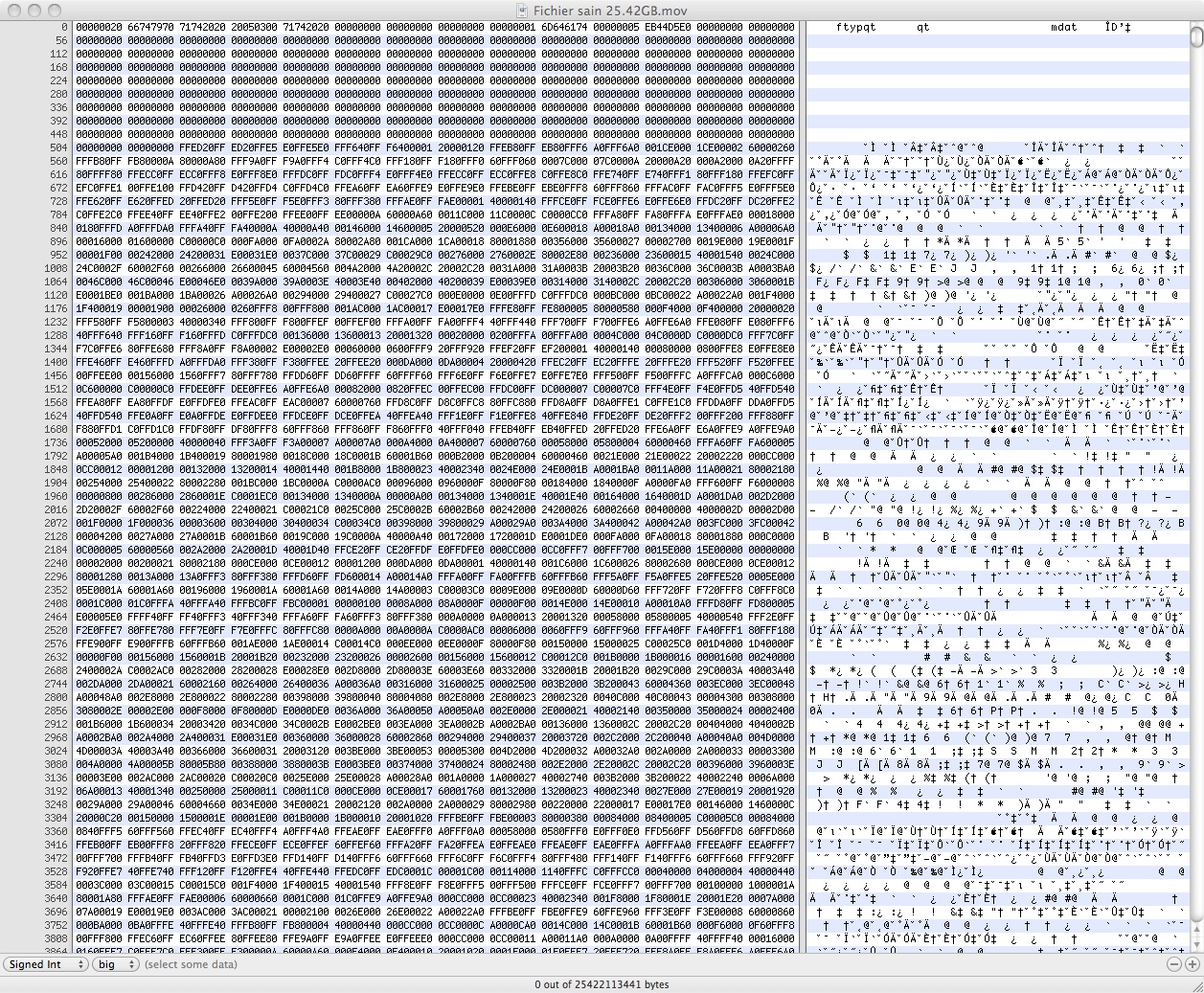

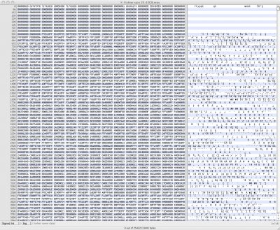

    Déjà un grand merci pour cette réponse qui me redonne un peu espoir.
    Mon fichier semble avoir passé avec succès le test de l'éditeur hexadécimal.
    Maintenant, le plus difficile est peut-être de trouver quelqu'un qui s'y connaisse effectivement pour réparer le fichier.
    À titre d'indice, je joins ici une capture d'écran des deux fichiers vus par le prisme de l'éditeur hexadécimal. Peut-être qu'à l'analyse et à la comparaison du fichier valide avec le fichier corrompu, quelqu'un parmi les repairenautes pourrait déjà me donner une piste des éléments à corriger.

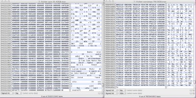

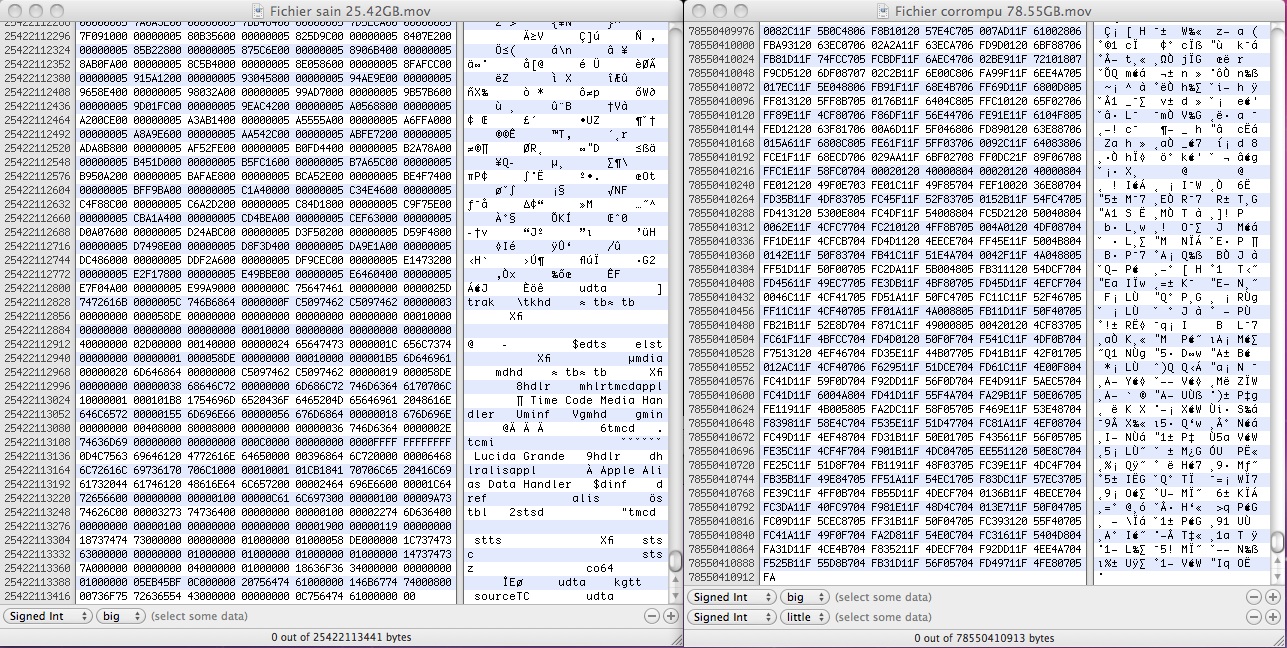

    Regarde maintenant à la fin de ces deux fichiers si tu as à peu près la même chose ou pas. Normalement, ça ne se finit pas "brutalement", mais avec des infos que tu peux lire en toutes lettres ("Gestionnaire code temporel" ou des trucs de ce genre).
    Juste pour moi : ton VLC est à jour ?
  5. Tryphon
    97
    Il semblerait effectivement que le bât blesse de ce côté là. Le fichier corrompu ne se termine pas vraiment de façon lisible...
    En voici la preuve.
    (et j'ai la version 2.1.4 Rincewind (Intel 64bit) de VLC.
    Effectivement pas la toute dernière)

    Yes c'est ça. Il manque en effet la "fin" de ton fichier ! Ce qui est rassurant, c'est que ton fichier semble "plein" de bout en bout. Donc y'a un espoir !
