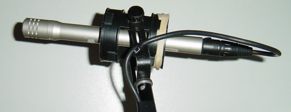

    Voici l'absorbeur sur le câble :
    et voici une vue avec le micro :

    Je place le micro près de la scène. Il est suspendu et le fil ne touche pas le pied.
    P.S. Le chat ne fait pas partie du montage
    Suspension du micro.
    Je peux également la placer sur le sabot du caméscope.
    Une autre variante pour pied.

    12R, en voyant ta photo, je ne peux m'empecher de penser que tu t'emmerdes pour pas grand chose:D .
    Le cable entre le micro et le point d'attache est trop long, il vaut mieux faire une une boucle courte et fixer le cable solidement sur le pied.

    Il faut faire un truc plus dans ce style
