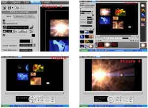

    Lorsque je réalise une composition de DVD, j’importe les titres (mpeg2) sur la time line et crée le menu avec un bouton de lecture pour tous les titres. Cependant sur l’onglet « Fin », je lance la lecture, soit pour la totalité ou uniquement sur un titre et je constate que les boutons de la télécommande en bas qui permettent de passer en avant >> ou en arrière<< pour changer de séquences sont complètement invalidés (comme je l'indique avec la capture d'écran). De ce fait, je suis obligé de revenir sur le menu systématiquement au lieu d’utiliser les flèches << et >>. Gravé sur DVD et lu sur une platine de salon, le phénomène se reproduit…
    Y aurait il une manipulation qui m’aurait échappée ? ? ? Merci de bien vouloir m’éclairer…

    Voilà, j'ai donc créé mon projet avec des petits fichiers vidéo pour simplifier les manipulations, comme l'indique la figure 1, puis les chapitres (fig2) et l'opération finale où se trouve la simulation du lecteur DVD. Donc on peut voir sur fig 3 que les boutons >> et << sont invalidés et qu'il m'es impossible de passer d'un titre à un autre lorsque je suis sur le menu et que lorsque je lance un titre vidéo c'est idem (voir fig4). J'espère avoir été plus clair dans mes descriptifs et que cela pourra donner des idées à ceux qui ont rencontré la même situation...
    Merci de me faire part de vos observations !

    Oui, désolé, pas moyen de passer des images plus grandes sur le forum. Je sais que c'est pas très clair mes illustrations mais en finalité ces 2 boutons sont invalidés (grisés) comme dans mon premier message...

    Suite à tes infos, j'ai fait le test et c'est pareil chez moi... En fait, on ne peut pas passer d'un clip à un autre avec les flèches.
    Je n'avais pas eu ce problème parce que dans mon DVD, je n'ai qu'un seul clip que j'ai découpé en chapitres. Et là, les flèches marchent parfaitement.
    C'est peut-être la solution, regrouper l'ensemble des clips dans un seul fichier et les séparer en créant un chapitre à chaque fois...

    Je confirme : Workshop considère les différents titres ajoutés sur la timeline comme tous indépendants et de ce fait ne permet pas que l'on puisse passer de l'un à l'autre directement par les touches de la télécommande. Il faut en fait qu'il n'y ait qu'une seule bobine (titre) sur laquelle il faut créer des chapitres que l'on peut retrouver sur les menus d'ailleurs...et là, tout fonctionne...
