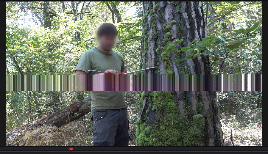

    Bonsoir,
    mes fichiers 4K sont tous perturbés par des rayures mouvantes en lecture. Ce n'est pas lié au logiciel (le problème est le même dans DaVinci resolve et Vegas) et même la lecture dans vlc affiche ces rayures.

    Même sur des cartes différentes ?? Et quelle(s) carte(s)... Débit notamment...

    Je n'ai pu essayer que sur ce matériel, qui me semble être suffisant pour une lecture de qualité, mais peut-être que non.
    Processeur Intel Core i7 de 9ème génération, 16 Go de RAM DDR4, SSD PCI-E NVMe, carte graphique NVIDIA GeForce RTX 2060

    Oui cette config devrait suffire largement... mais j'évoquais un problème de carte SD, et donc l'enregistrement défectueux avant d'être sur le disque...

    Un test de lecture vient d'être fait sur une autre machine plus puissante avec premiere. Le problème est le même.
    Je pense que la suggestion de Charlie est une bonne piste. je ne sais plus quelle carte j'ai utilisée, mais je referai des test demain avec la même camera ax700, et je vous dirai ce qui l'en est. Merci

    oui ca ressemble a un probème de bande passante insuffisante pendant l'enregistrement

    Comme dit : problème de débit carte SD ..ou ..choc sur la caméra durant l’enregistrement **

    Mes tests n'ont pas donné de réponse. J'ai testé en 4k mes cartes U1 les plus lentes et pas de problème d'écriture. Je pense tout de même que cela a pu provenir d'une carte, mais je n'en ai pas la certitude.

    Par précautions il vaut quand même mieux partir sur du U3... Selon les scènes, le débit nécessaire peut être plus ou moins important...

    Le défaut est en lecture de la carte ou en lecture de la copie ?

    D'autres tests, ce matin, avec toutes mes cartes, n'ont pas renouvelé ce problème en 4K.
    C'est assez incompréhensible.
    Le défaut est en lecture de la copie puisque je n'ai plus les fichiers sur carte.

    Ca pourrait donc être une erreur lors de la copie ? Bizarre..

    Faut juste, a minima, controler la copie avant de détruire l'original !
    Toujours beaucoup de mal à comprendre cette ferveur à se séparer des rushes....
    Si c'est une bête copie, on ne peut rien en conclure, problème lors de la copie ou de la prise.

    Il faut toujours vérifier les rushs dès le transfert sur le PC
    La carte était pleine que tu n'as plus ces rushs sur la carte ?
    ça aurait été bien que tu signales avec quelle carte exactement tu as eu ce problème
