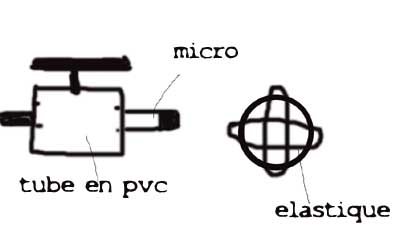

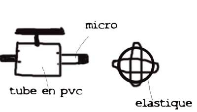

    si tu veux pas dépenser un rond, un bout de tuyau pvc de 10 cm de long et de diametre suffisant par rapport au micro est une base pour une suspension, tu y fais des encoches à la scie et tu passes des elastiques en travers, en suite tu passes le micro dedans , pour la fixation a la cam à toi d'ajuster mais le pvc se perce bien et tu dois pouvoir faire un raccord.
    Je me rend compte que c'est po clair donc je joins un petit dessin pas bo mais explicatif.
    PS un copu de peinture noire pour ameliorer l'esthetique est bien vu...

    merci pour support micro
    Merci pour le truc et le beau dessin. Dès que j'ai un peu de temps, j'essaie le truc.:
