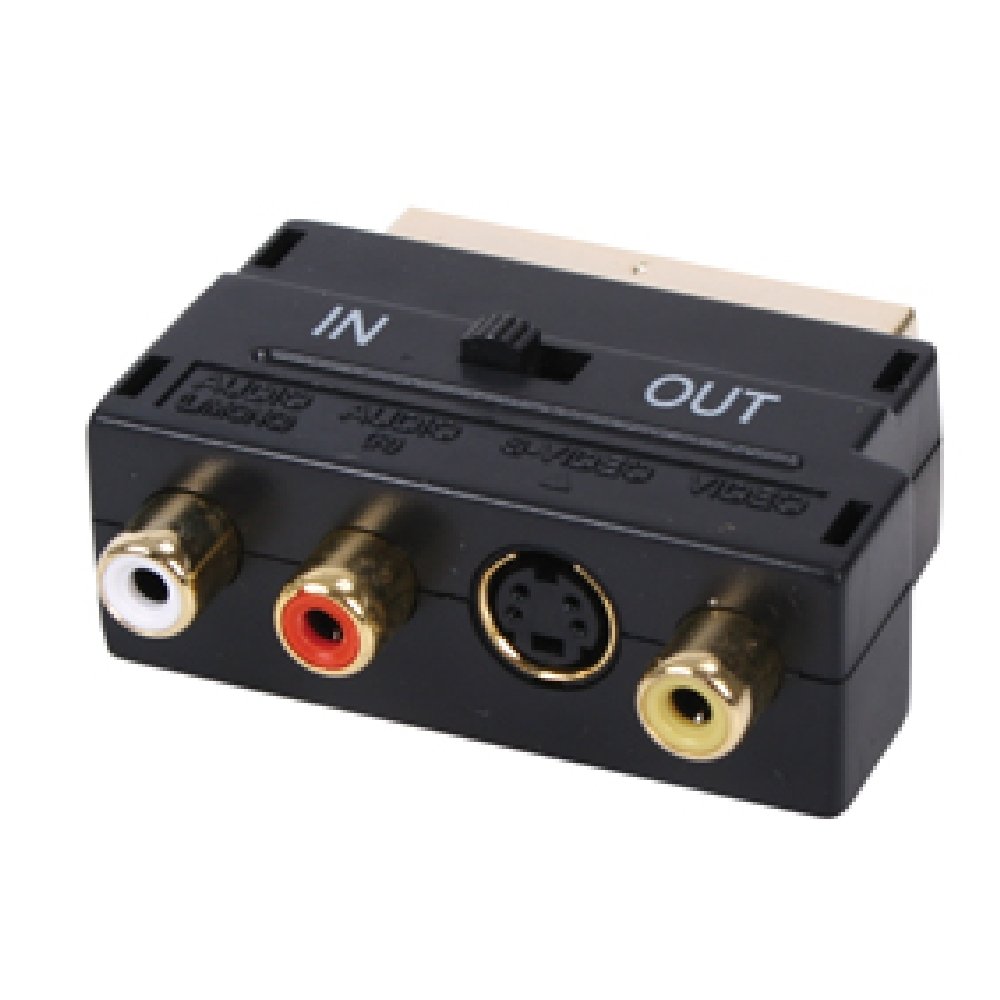

    oui en effet je n'ai pas etait très précis dans mon mon premier message. je dispose un PC avec Windows 10 Famille version 1809 64 bits 16 G de mémoire RAM carte graphique Geforce GTX 960 directX 12.0 .Il y a en effet un convertisseur analogique fournit avec le logiciel Roxio. J'ai vérifié après installation la mise à jour des pilotes, le convertisseur est bien reconnu. le magnétoscope utilisé fonctionne correctement avec un téléviseur. J'ai fait le branchement avec une prise péritel sur le magnétoscope sur lequel les trois câbles RCA viennent se brancher puis sur le PC sur le port USB.

    La prise péritel, est-elle celle livrée avec le kit ?

    ces adapteurs peritels sont en general des entrees pas des sorties.
    Il en existe qui ont un commutateur in/out pour etre utilise dans les deux sens.
    effectivement si cet adapteur a ete livre avec le kit, ca peut-etre le bon, sion il y a de fortes chance que non. On peut parfois les identifier parce qu'ils n'ont que les pins utilisees installees.
    le plus simple est de mesurer si la pin video du cinch jaune va sur la bonne pin de la peritel.(19 ou 20)

    Faut pas faire une généralité en partant de ce que tu possèdes.
    Les adaptateurs peritel, existent aussi bien en entrée qu'en sortie.
    Certains ont un inverseur entrée/sortie, d'autres ont les entrées et les sorties simultanées.
    Il en existent même Y/C et RVB....

    Je posséde plusieurs prises péritel avec les fiches RCA et le bouton IN et out tous les deux essayés sans succès.
